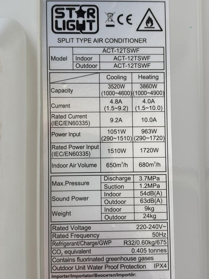

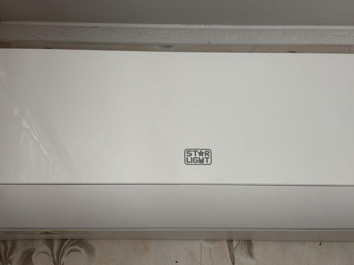

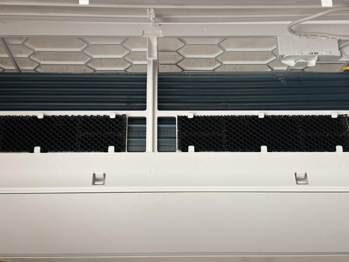

    Привет
    да допълня, монтирахме “новия” ACT-12TSWF, и на пръв поглед съм доволен : доста
    степени на вентилатора, тихи вътрешно и външни тела, бързо достигна зададената температура в помещението - 16кв/ 2,4м
    лесно го свързах към WiFi-то. Като цяло смятам че нелоша машинка за парите си, но времето ще покаже
    Ето и някоя снимка:

    Не е толкова трудно да се отвори горния капак на външното тяло и да се качат снимки. Но ще е дръвце,няма как с 24кг външно. Ако съдя по килограмите топлообменника ще е като на EAWF едноредов. Минимума на охлаждане на всички е добър,на отопление на стария TSWF е най-висок и другите кокали са с една идея по ниски минимуми.И заради по-малкото хардуер в ниските серии,води до по нисък дебит,по ниски изходящи температури на въздушния поток от вътрешното тяло и от там по-добри за малки стаи,щото по рядко ще изключват. Но тук проблема няма да е в минимума, а в енергоефективността на новия TSWF,която ще бъде доста по ниска-сравнима с WIFI и EAWF сериите.

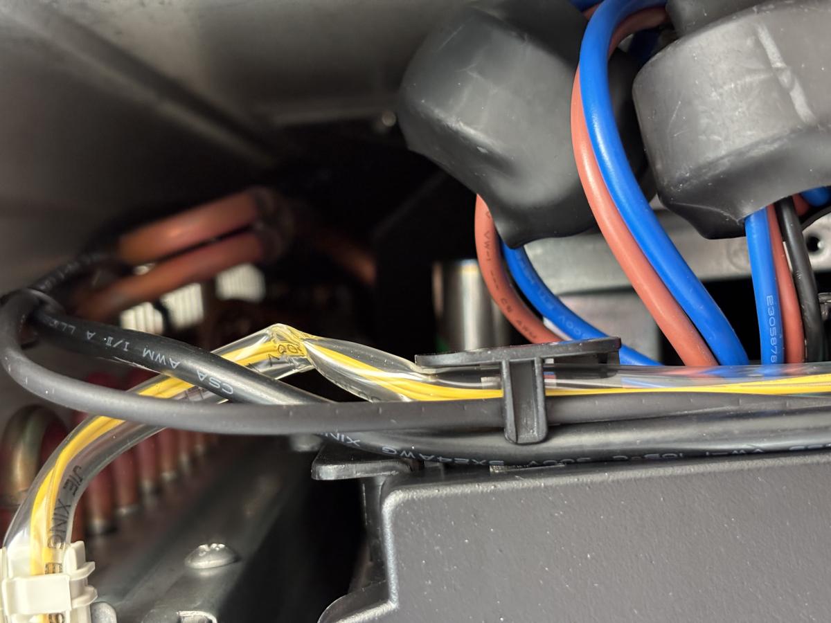

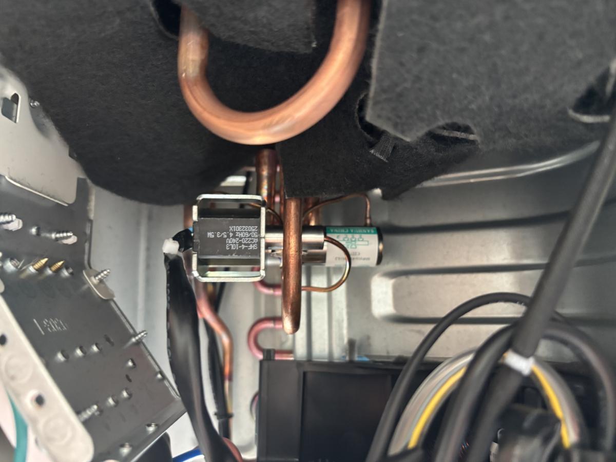

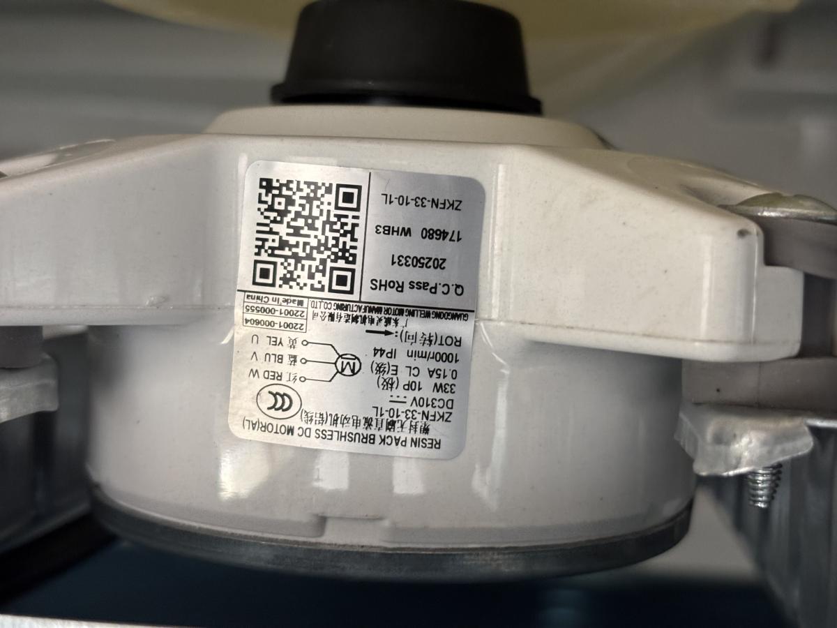

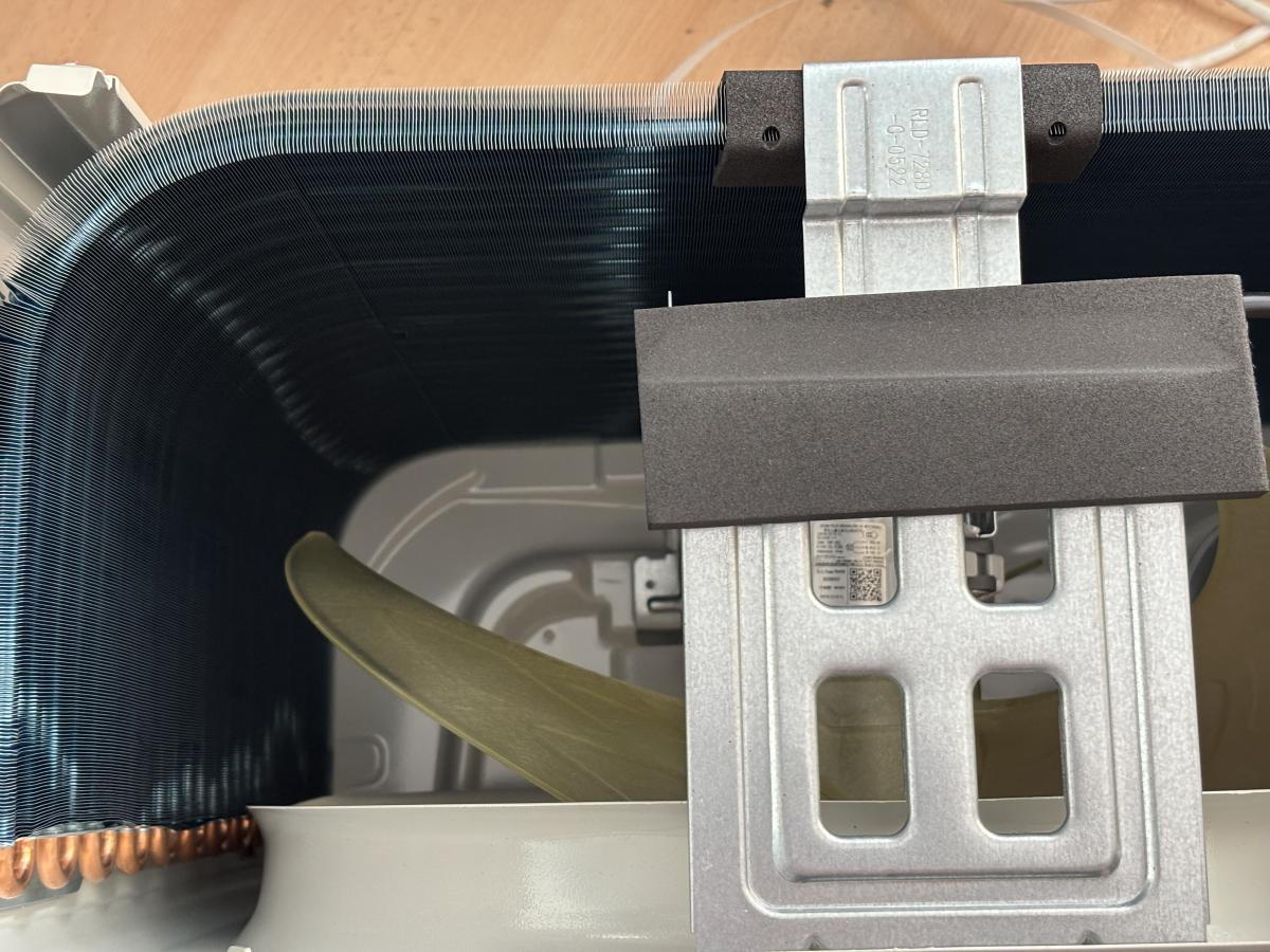

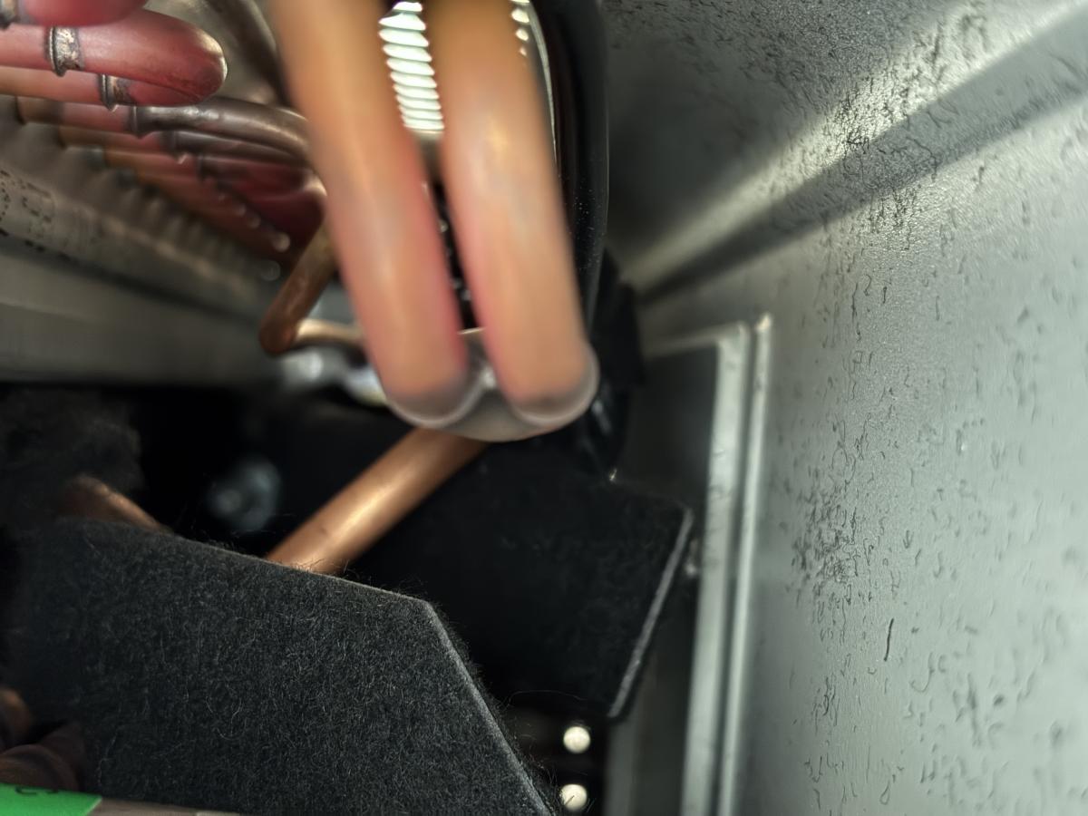

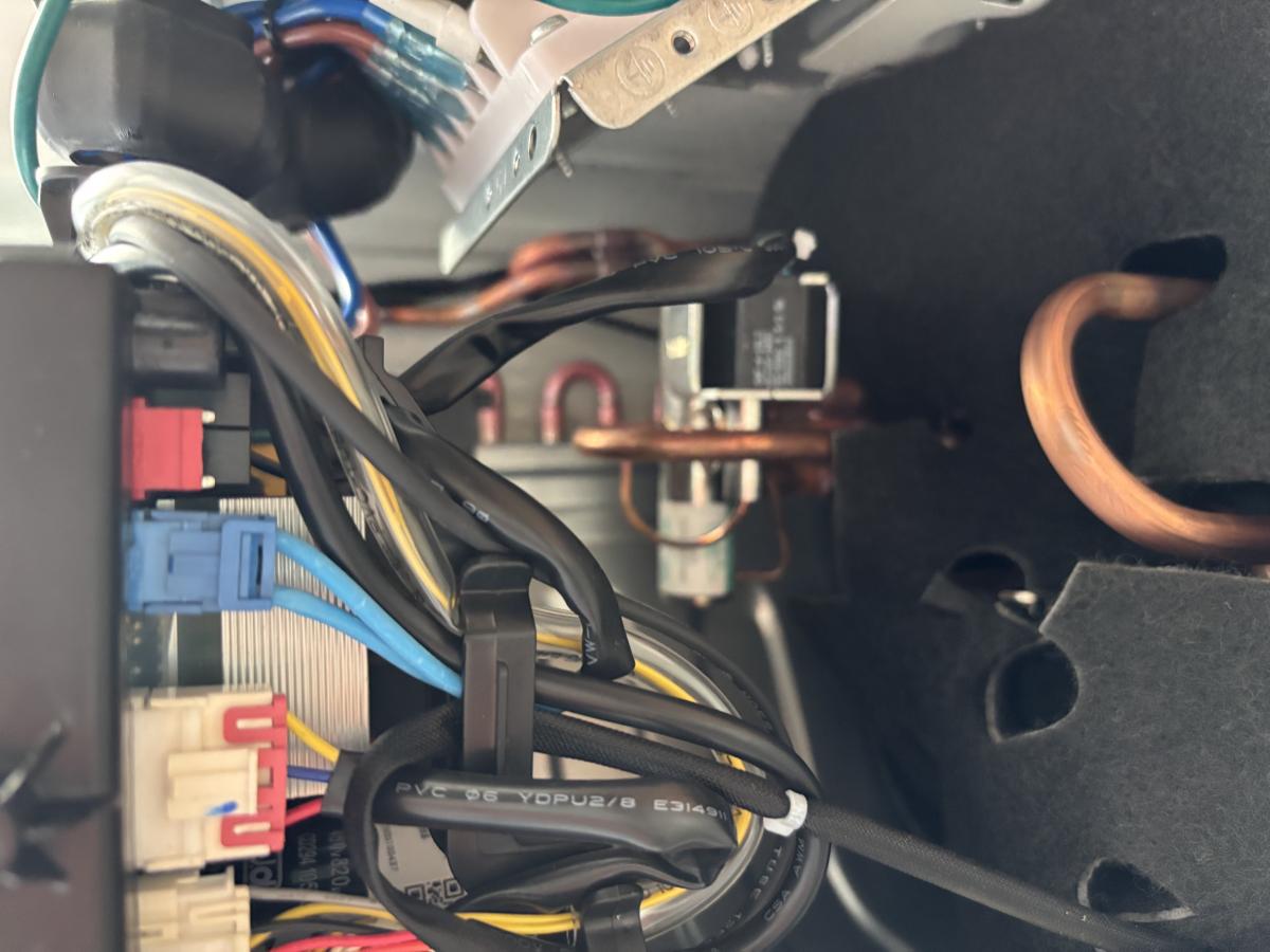

    Ето малко снимки от новото 12TSWF:

    М да едноредов топлообменник дано работи прилично!

    Че защо да не работи прилично? Това, че T-smart-а ни разглези и ХайДефинишъна си отоплява 35м2 с него не значи че T-pro, който е за по-малки помещения не става. Доколко четох, колегата го е сложил в 16м2 стая не в 35.
