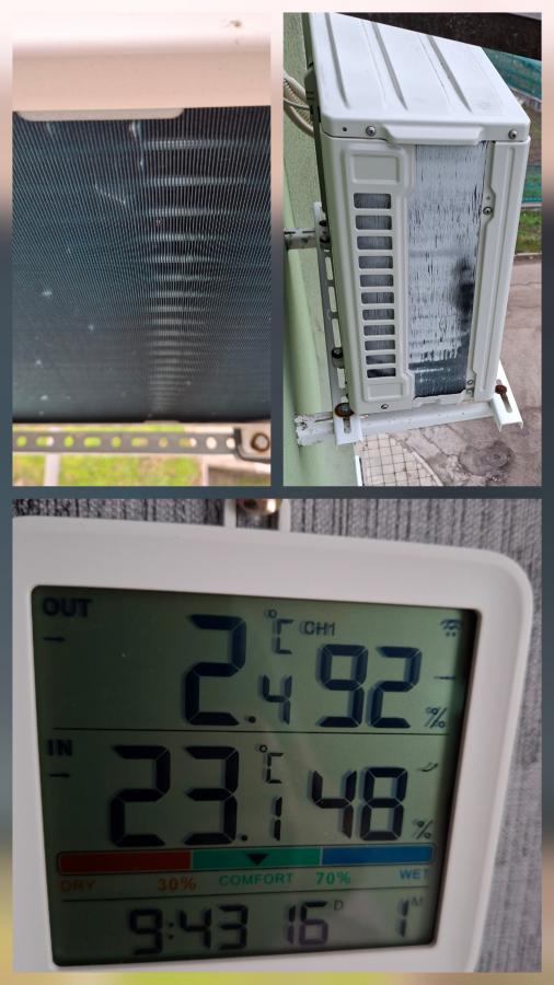

    Ето едно сравнение в кг V1 12TSWF vs 12WIFi.EAWF работи при същите минимуми като 12wifi и има два реда повече на външното тяло. Новия 12 TSWF има същото външно като на EAWF, но ако работи със същите минимуми като стария ще се обледенява по бързо.
    12 wifi е на 320 вата ,TSWF е на 450 в момента и отопляват 70кв по ролетка ������
