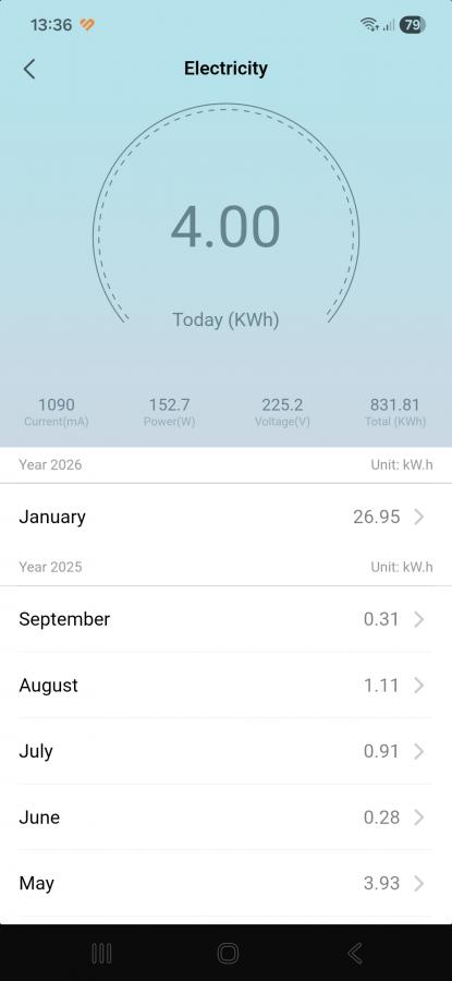

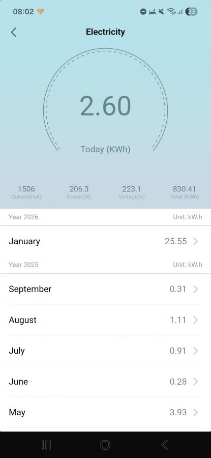

    Реших и аз да да постопля датчика за външната температура. Идеята беше да върна една стъпка надолу минимума,като знам че ще е златната среда за моите помещения в които отоплява TSWF.
    тест 1:Първо го преместих под четирипътния вентил,понеже не ми се стори много топло там. Резултата минимума падна до 240 вата. Изходящата температура на 2-ра степен ня която го държа,едва се удържаше на 28 градуса,а вентилатора на външното тяло взе да бичи на макс. По време на теста външната бе 1.5гр с 100% влажност. Външното се беше обледило понеже работеше на 460вата,като падна на 240 и се разтопи
    тест 2: отворих пак външното,още даже не съм му завил винтовете , преместих датчика в ъгъла най-далеч от компресора и топлите тръби. Резултата е закован минимум от 340-370 вата,по прицип го държи над 5гр до 10гр. В момента при нас варира от 1.5гр до 3гр макс. Горе долу съм уцелил,че разликата е под 7 градуса,което смятам че ще е ок.
    При 2гр понеже влажността е 100% имаше си дефрост и не забелязах някаква промяна поради преместването на датчика. Дори ми се струваше една идея не толкова заледено външното.
    В момента го държа на ауто 24гр и за сега вече 3-4 часа бачка както искам и си поддържа заданието,като в другата стая забелязвам леко покачване на градусите с десети,отдавам го на постоянното въртене на въздуха дори и на ауто с по малко дебит понеже аутото почти винаги сваля на Low.

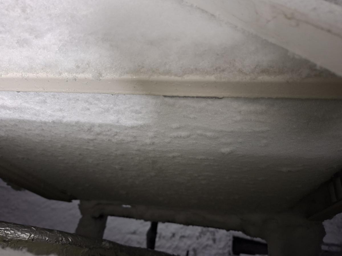

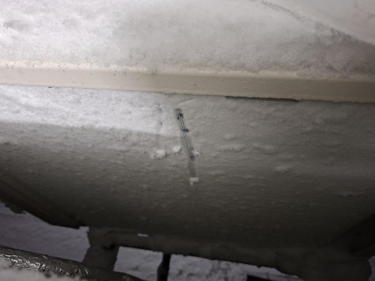

    Тия китайци как ги нагласят тия дефрости не знам. Датчика е стоплен с 5-6 градуса и пак ги пуска напълно замръзнал.
    MHI ZS срещу него да не остане не сниман за форума, пусна и той
    Този пост е редактиран от HiDefinition; 01-02-26 в 21:38.
  7. Senior Member Аватара на Alexi
    9,865
    #2556
    малко е закъснял с дефроста ,ако продължава така ще се обледи
  9. Member
    Sep 2018
    Хюстън
    686
    #2557
    Нали като е стоплен заради разликата в градусите трябва да пуска по рано? Ако тоз датчик не играе роля за дефроста,ми то за 5г все трябваше да се е обледенил до сега.
    9,865
    #2558
    може и да не играе ,зависи как е алгоритъма .. последните 5г такава зима май не се сещам да е имало поне при нас

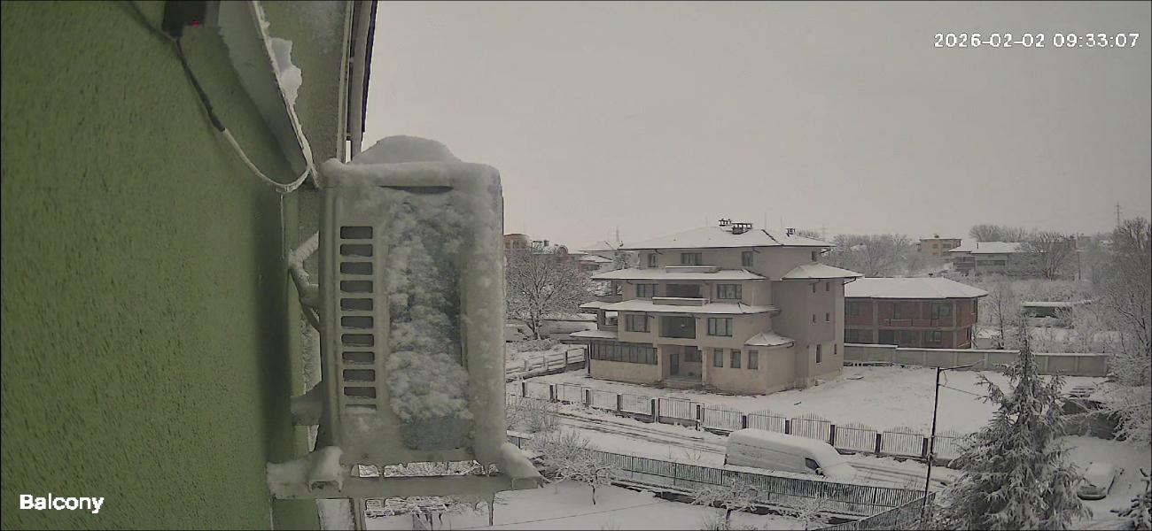

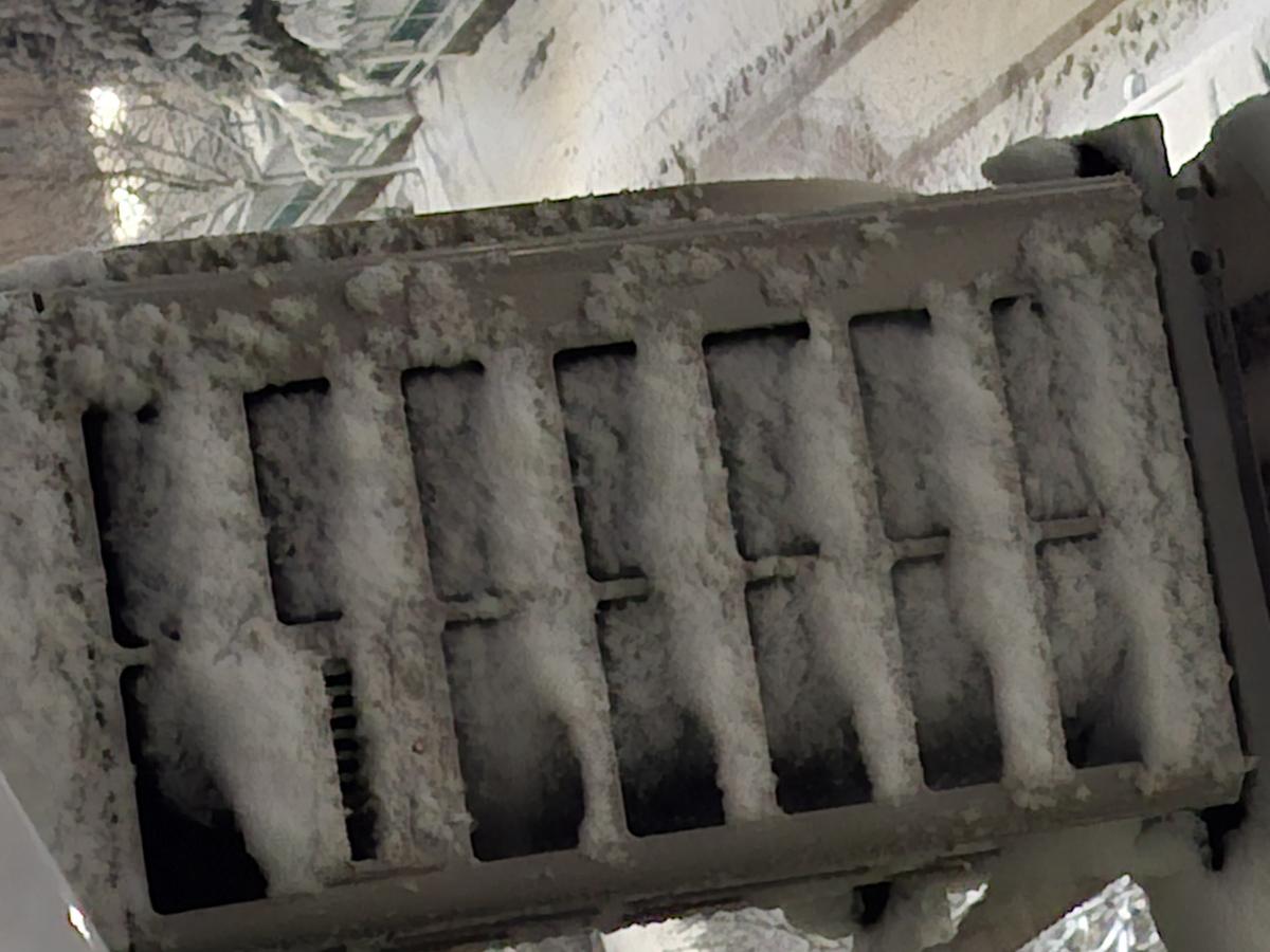

    В северна България си имате зима. При нас ако съдя по израходваната електроенергия, януари 25г е бил по студен.
    12WIFi бедства на северния край при всеки снеговалеж. TSWF си се чисти доста по добре.
