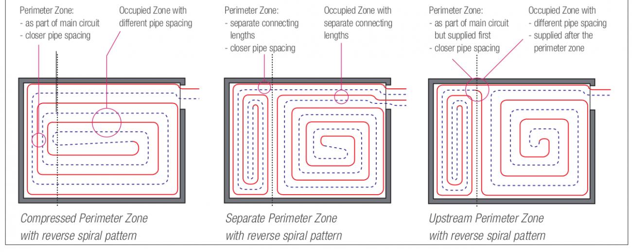

    Здравейте отново. Може би въпроса ми не е точно за тази тема, но ако администратора прецени нека го отдели в отделна. Става въпрос за дизайна на подово, което ще се захранва с термопомпа. През последните месеци чета и се опитвам да направя дизайна спрямо жилището и попадам на различна информация от един и същ производител относно зоната около външните стени. Пример:
    или
    Първоначално започнах по начина от първата фигура, като стъпката навсякъде е 10 см а за "външна зона" съм предвидил около 80-90 см от края на помещението:
    След това попаднах на друга документация и леко се обърках. Какво е мнението ви относно дизайна около външните зони?

    Най-добре е стъпка 5 до външните стени и стъпка 10 за останалото. Снимката е от нет-а
