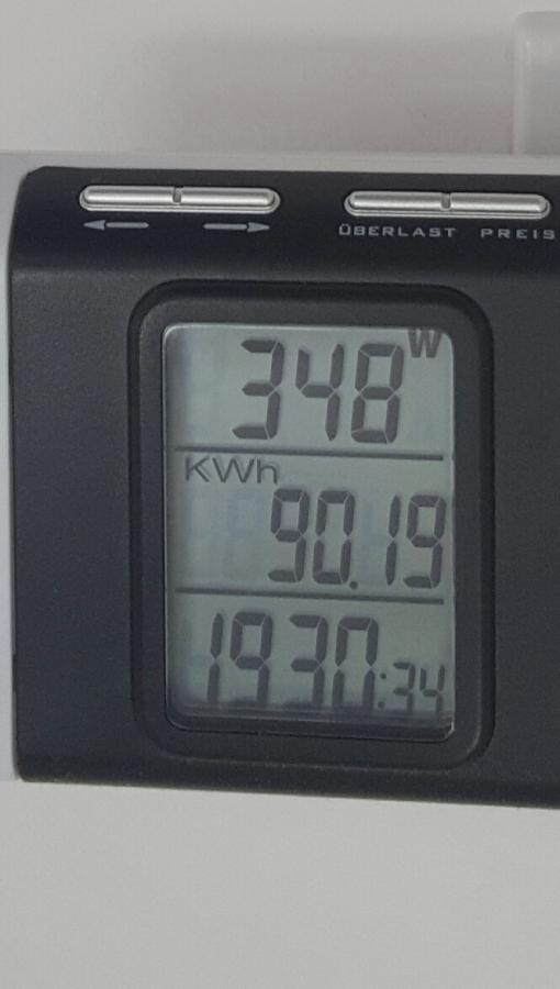

    Аз лично нищо лошо не мога да кажа за климатичето, даже се държи доста доволно. Мислех, че ще харчи много зимата и няма да топли заради тея дефрости, но се оказа точно обратното. Даже ето една снимка от режим охлаждане при външна 37 и зададена 26:

    Така ли остава на 350W, не намалява ли след 3-4-5 часа като темперира.

    Не може....

    50ка на Дайкин, приличен разход. И да пада, със 100 вата колко смяташ , че ще ойлажда? В какво по размери помещение беше монтиран?

    За 50-ка съм съгласен, не знаех, че става въпрос за голяма машина.

    Tази 50-ка да изкарва ЕЕR на мин. около 5.20? Моя не съм го виждал, в 40м2, да пада под 500W - като имам предвид FTXS50.

    Мисля, че не пада, а и там доста понапича от обяд до вечерта .... иначе никой не се занимава да го гледа освен аз като им отида на гости Интересува ги само да топли когато трябва/да охлажда когато трябва/да не харчи много/да е надежден....

    Зимата също падаше ниско даже май до около 290W го бях видял. Тук по назад имам снимано потърси ако те интересува. А помещението е около 28м2/3м високо/1ви етаж/2бр външни стени изолирани със стиропор 80мм/2бр вътрешни стени към не обитаеми помещения/витрина около 6м*3м алуминива с най тесния двоен стъклопакет+врата.
