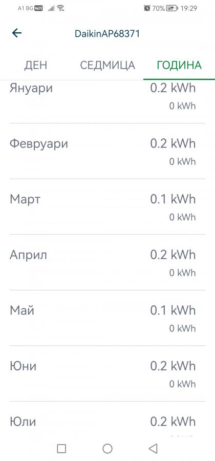

    3тия ми ftxm р изключен, но по приложемието наблюдавам една консумация от по 100 вата на ден , като събитието е всекидневно и се случва еднократно в различни часови интервали, по скоро не е обвързано с атмосферните условия.Дали някой има идея калва е причината и може ли да се деактивира, както и да го гледа човек да си едни 60 70 стотинки на месец поне да знам за какво ги давам.Или пък да го дръпна от контакта, но пък така ще изгубя възможността да го включвам дистанционно при нужда
  6. Senior Member Аватара на ccankov73
    Apr 2013
    Разград
    5,218
    #80
    Отговор: Въпроси за FTXM25R Perfera
    О, има възможности разбира се.
    Купуваш си смарт контакт и му спираш/пускаш захранването от там.Харчи само около 1W на час, та си 75W на ден на далавера.
    След N години ще си избил и контакта .Само че като работи климатика , контакта пак дърпа...
    Вариант Б - играеш си със щепсела ръчно.
    Вариант С - не се занимаваш с глупости и го оставяш така.
    Абе тея тънки сметки са малко - губене на време....
    bobivg, gurcayy, ААТ и 1 други харесват това.

    Е, не... Човек,ти определено изби рибата. 60 ст.на месец. Вземи си контакт, както колегата е казал и след 10 години ще се похвалиш,че си го избил.
    9,942
    #82
    най вероятно нощем пуска подгрев на компресор ,изключи го от контакта като не го ползваш
    Deliivanov одобрява това.

    Хаха, знаех че ще прозвучи дребнаво,
    Просто исках да знам защо го прави при условие че е изключен и предвид всички директиви за стенд бай консумацията на електроуредите. Може пък да е консумацията на Wifi модула.

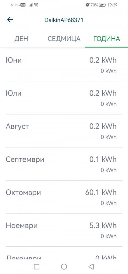

    Здравейте и при мен е така, най- вероятно е свързано с приложението, точно 100-200 вата. Дори да не е включван за деня, погледни аз го монтирах октомври, а по приложение ми изпесва, че от цяла година има отчетени ватове всеки месец.

    колега, при мен дава отчетби данни на куп, когато не е бил вързан към wifi. примерно повече от 10 двна не е имало руъер и ги изсипва на веднъж. На тъщата и беше спрян wifi цял зимен сезон и за 1 час и докладва нещо от сорта на 180 кв като го сдвоих.
    Може и да е бъг в приложението тр да го закача на контакт електромер, но подозирам че инвестицията ще е невъзвращаема
