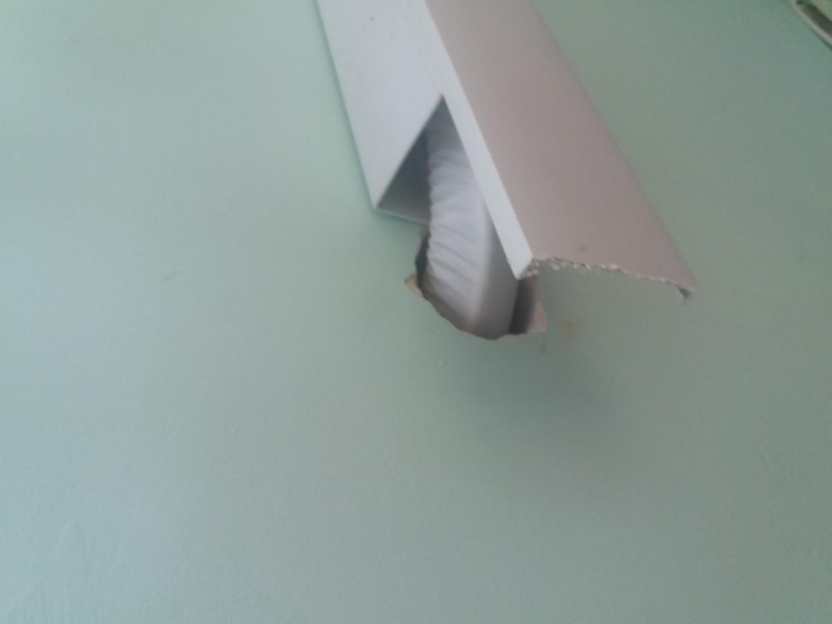

    Ето снимки от монтажа за 900 лева...
    Този пост е редактиран от chefoˆ; 11-11-22 в 02:43.

    9,941
    #97
    Отговор: Въпроси за FTXM25R Perfera
    произведение на изкуството
    Mega, GLARYS и rosswen харесват това.

    Естетика ли бе да го опишеш.
    При мен този на спалнята е на терасата и там тръбата също преминава през s образна дупка (беше от предишна инсталация)като не е спазена минималната монтажна дължина на тръбите от 3 метра , на око не е повече от 1.40 1.50 тръбния път освен това не е и особенно нивелиран според нивела,
    Дори в поуерфул мод нищо не се чува вътре, а отвън е едвам доловимо ако но застанеш под него.
    Да идват да си ги гледат, да пробват с тампони без тампони. (моето лично усещане е че тампоните също допринасят ,тъй като идеята на тампона е да не се пренася резонамс в стената но пък тялото климатика е някък си по свободно да вибрира ).
    Този пост е редактиран от Deliivanov; 11-11-22 в 11:57.
