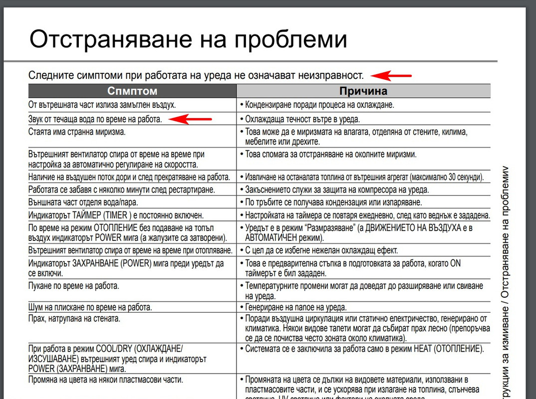

    Според инструкциите за експлоатация на панасоник, не е проблем...
