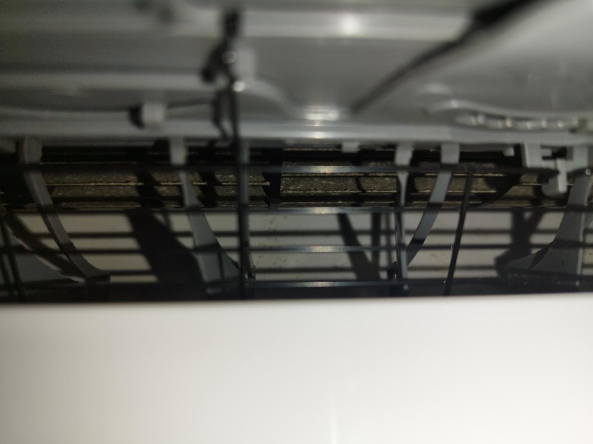

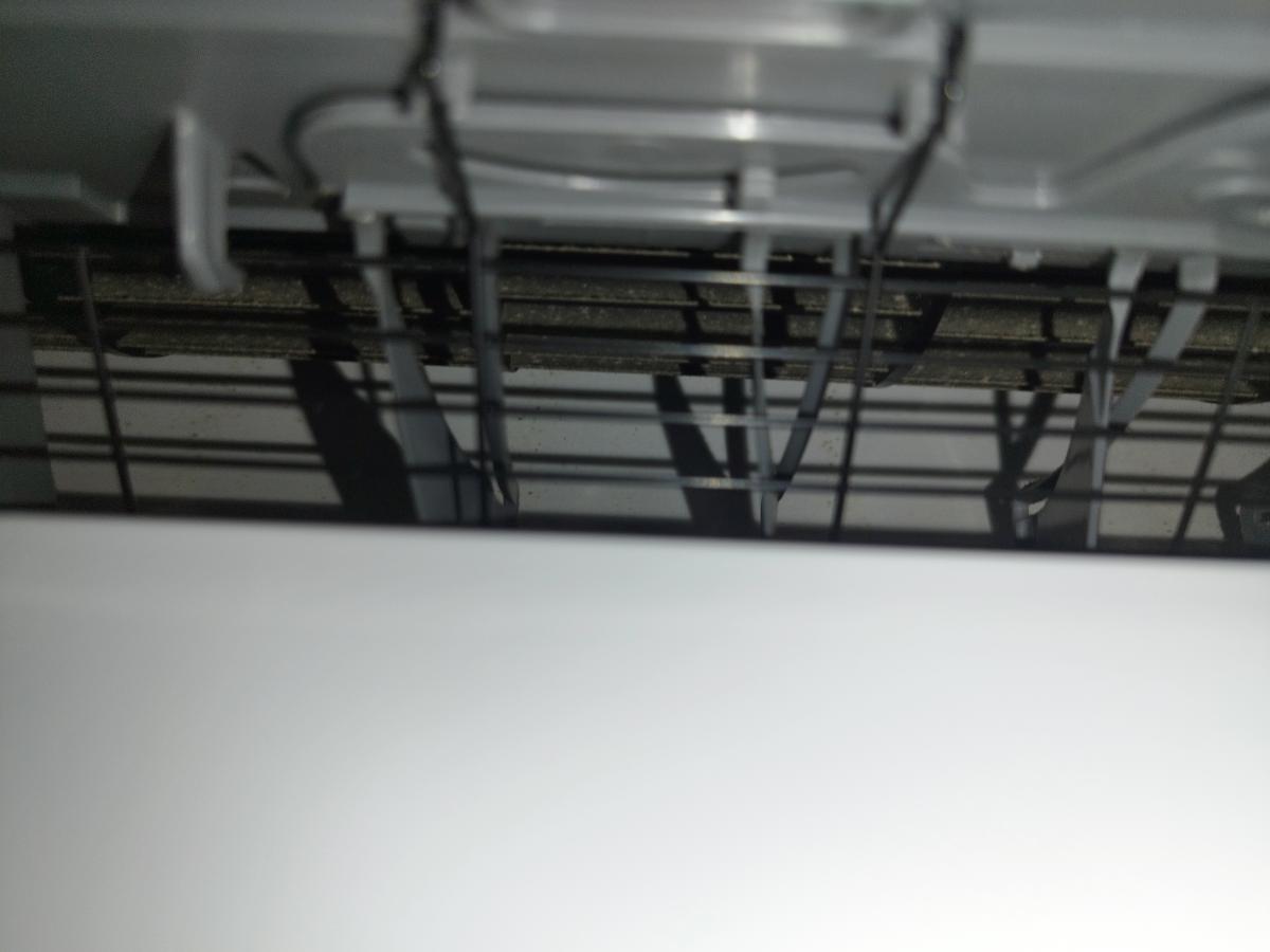

    Здравейте!
    Днес се заех да изчистя филтрите на KGTE. Обикновено го правя поне по веднъж месечно. Този път дръпнах ръчно клапата, за да избърша и нея. За моя изненада се оказа, че вентираторът е доста замърсен. Преди това не бях забелязал натрупалата се мръсотия. Не знам дали това е причината да не поддържа адекватно температурата в помещението? Свързах се с фирмата, монтирала го и ме включиха в списъка им с желаещи профилактика. Този месец става точно година откакто го монтираха. Интересно как климатик, който е обгрижван като малко дете, се замърсяха толкова бързо? Имам познати, предполагам и вие, които я се сетят веднъж в годината да почистят филтрите, я не. И климатиците им пак си работят.....

    Отговор: Новият модел на триото KGTA
    Днес направиха профилактика на KGTE. Замърсен се оказа само вентилаторът. По топлообменникът нямаше практически нищо. Момчетата бяха доста учудени и в същото време впечатлени колко добре е поддържана машината. Имате ли представа защо се получава така?
    Ако в помещението не се пуши , не се готви постоянно , няма много прах-отделящи мокети , килими и пердета е така.

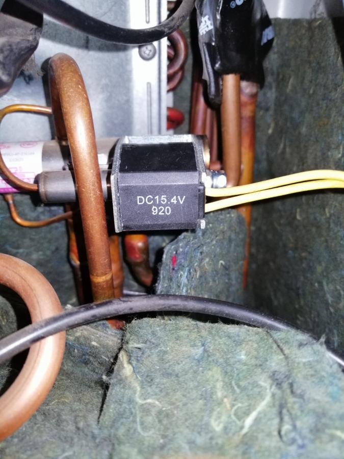

    Привет, поста е от 2018г. и аз съм бил късметлията с първият KGTA с проблемен четирипътен. Бях късметлия и с 2 броя Дайсекай 8.
    Та като цяло KGTA-то работеше сравнително безпроблемно до последното лято, когато четирипътния съвсем отказа, не превключваше в режим охлаждане. Със сваляне на бобината мина на охлаждане, както е известно.
    В момента работи с модификация, бобината е заменена с такава от стандартен четирипътен, в случая е на 15V. Преработена е електрониката, за да управлява клапан, който е постоянно захранен в режим отопление, а не с импулсно управление. Работи, но засега не съм напълно сигурен, че това е окончателното решение на проблема, ще видим. Но ако може да се спести целият панаир по смяна на четирипътния, ще е добре.

    Имам една молба - ако някой разполага със свален дефектен четирипътен точно от този модел (KGTx - серията), ако може да ми го изпрати. Транспортните разходи, разбира се, за моя сметка.
    Идеята е да му се направи "дисекция", за да се помисли как да е по-ефективно управлението му.

    Здравейте!
    Изобщо не е "много замърсена" турбината. Това е нищожно количество мръсотия. Няма да повлияе върху работата на климатика. Неадекватно поддържане на температурата може да се получи по-скоро от силно замърсени филтри. Натрупването на голямо количество мръсотия по турбината може да доведе до нейния дебаланс, особено на високи обороти. С такова замърсяване, изобщо не бих си играл да я чистя.
