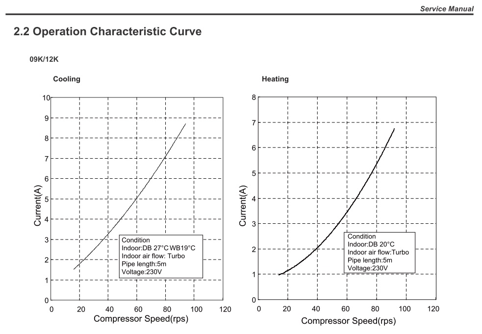

    Според мен нещо не е на ред. В сервизното му дават на отопление консумацията да пада до 1 ампер и честотата на компресора да слиза под 20 оборота.
    Датчикът за температурата на въздуха да не е забит вътре и да го лъже? Мисля си, че ако се изведе извън корпуса би трябвало да работи по-добре.
    Че то така работи като конвенционалка, поне до 250 вата би трябвало да може да намали.

    И все пак поглеждал ли си къде му е закачен датчикът за входящата температура?
    В сервизното минималната консумация изглежда нормална.

    Щото съм си набелязал този модел за евентуална смяна, ако дефектира панасоника, и затова искам да знам как работи в реални условия. В сервизното дават едно, ползвателите споделят друго, така съвсем се обърквам и не знам какво може да се очаква от този климатик, ако евентуално реша да го купя.
