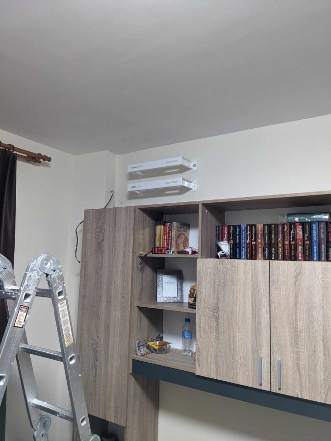

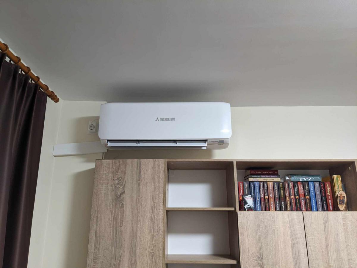

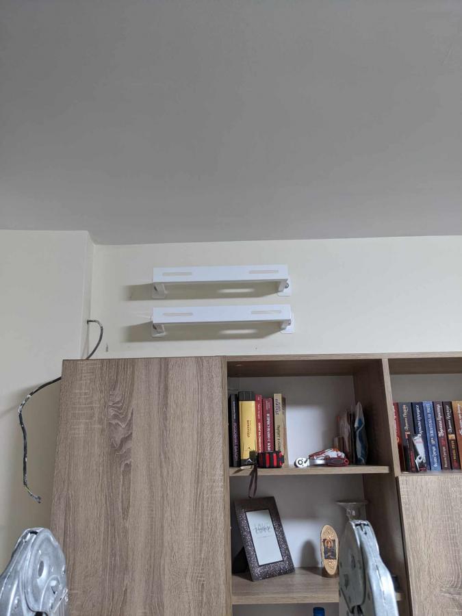

    Да се включа (оплача) и аз с почукващ шум от вътрешното тяло на 20ZS-W когато off-не поне тогава се чува най-отчетливо. Климатика е монтиран края на Ноември и няколко дена след това виках фирмата да си нивелират външното тяло, защото не беше и тогава им казах на момчетата, че от вътрешното чувам леко почукване. Заслушаха се и казаха, че го чуват колкото и леко да беше тогава. Разглобиха го и свалиха втулката, смазаха я и сглобиха отново като казаха, че са имали случай в които фабрично климите идват с не добре смазани втулки. чукането изчезна до онзи ден и сега пак чука но доста по-силно. Имах и звук от предния капак но там му подложих дунапренче и спря. При опит за наместване, бутане, дърпане, услукване не спира да чука само когато силно издърпам долния ляв ъгъл почти спира да се чува, но пак се чува. Имам съмнения, че тръбите от ляво бутат тялото напред, защото вървят зад него и не рязаха пластмасите. тялото е поставено на стената чрез две подови стойки на които е захванат ПДЧ плоскост с размерите една идея по голямо от самата метална стойка. Ще изчакам да се затопли, защото не искам да го спирам и пускам при тези минусови температури, но като ги извикам какви да искам от тях? Смяна на втулка, смяна на турбина, да проверят за усукване на тялото (как ще го проверят)?

    така увесен на тия ламарини не знам как изобщо е спрял да тропа за 2 месеца ..

    Ами не бих казал че са ламарини при положение, че се ползват за външни тела тежащи по 30 кг а тук имаме вътрешно 9-10 кг. Отделно тялото не е хаванато на тях директно, те са само за издаване напред от стената, а на тях е захваната плоскост, която играе ролята на стена и вече на нея е захванато вътрешното, не виждам каква е разликата от нея и стена. Дори тази плоскост е 100% по-равна от стената.

    Юман, провери дали конзолите лежат на една равнина там, където ляга базата. Ако не, коригирай с кухненска плоскост 18 mm + шайби между нея и тях, където е необходимо и върху плоскостта да закрепят базата!

    Върху стойките и в момента е кухненска плоскост 18мм. Стойките и плоскостта съм монтирал аз и са под нивел хоризонтално и до колко успях да измеря и вертикално тъй като нивела ми не се побираше и съм мерил малко диагонално.Самата ламарина си я монтираха те и ги гледах че я мериха и е под нивел хоризонтално.Според мен е от тръбите в ляво които подпират тялото и сигурно го избутван напред, защото като натисна долу в ляво или дръпна долу в дясно затихва.Климата е гаранционен и се чудя да ги викам ли те да изрежат пластмата при тръбите, за да няма напрежение или сам да я свалям и режа?
