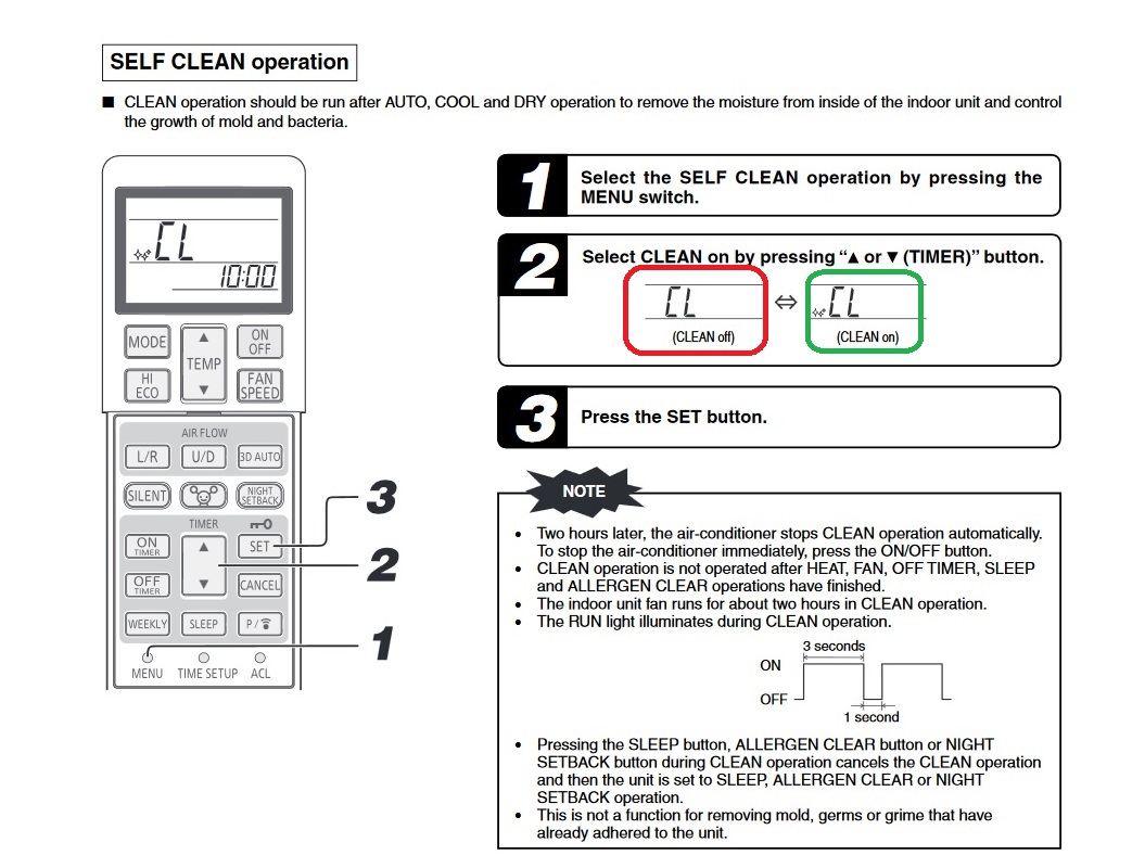

    Да, на моето ДУ е така както rosswen го показва. Долу вляво има Menu, от което се избират 3 функции, една от която е Clean. Аз по логика бих сметнал, че CL със звездичките е вкл., а на инструкцията го дават обратното, ако правилно го разбирам. Беше настроено на CL без звездички, спрях климатика и той просто изключи, не обърнах внимание на дистанционното появява ли се нещо, но със сигурност не мигаше индикаторът на климатика. Пак ще пробвам при подходящи атмосферни условия, но нещо явно ми беше трудно. Как може винаги да правят или превеждат такива яки "инструкции", и то често на висок клас уреди? Дали няма да го има някъде на английски да видим дали е същото. rosswen, ще ти бъда благодарен така или иначе, ако кажеш при теб как се задейства точно стъпка по стъпка.

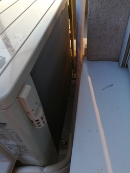

    Отговор: Mitsubishi Heavy SRK35ZS-W/SRC35ZS-W PREMIUM мнение
    Аз бих махнал предпазната решетка на гърба на външното тяло.

    Фабричната функция за самоизсушаване на топлообменника, след режим охлаждане е много полезна. Всички бактерии и миризми, се образуват след режим охлаждане, когато топлообменникът е влажен, а турбината не се върти, за да го подсуши. Ето Ви снимка от ръководството, което най-вероятно сте гледал.
    Ще познаете, че функцията е активирана, след като спрете климатика и на дистанционното се появи картинката със звездичките (поне по спомени е така). Също така, ще мига зелената индикация на вътрешното, на определени интервали.
    Ако не успеете, пишете. Ще разръчкам някой от моите и ще Ви кажа къде бъркате.
    @rosswen, както и си мислех... Смятай какви преводачи на антинструкции. Ако и другата им работа е такава...

    Абе и аз се зачудих, но после я видях, като си тръгнаха. Аз не мога ли сам да си я махна? Гледам два винта отляво /в заден изглед/ и отдясно май е на две скоби, от където се издърпва.

    Да, отвиваш двете винтчета и ще видиш как е захваната. Лесно се демонтира, за секунди. Да разбирам, че си активирал функцията за самопочистване?

    В реално време още не съм, но вече съм сигурен, че ще я пусна. Просто ще изчакам да съм свободен и да съм вкъщи при топло време, за да включа функцията. Както виждаш, базирайки се досега на поредното БГ недоразумение на инструкция, аз като чукча съм "рязал дървата с изключена резачка". Абе "включено" - "изключено" - какво толкова сега, все тая, голяма работа. Представи си утре как по бг указанията искам да се охлаждам, но съм се разкиснал в сауната. И все пак ще пиша пак, като реално я включа или има проблем. Решетката... да, ще я махна, елементарно е. Странно защо те не са я махнали, но това да е кусурът, ще съм доволен.

    Повечето нямат тази практика, да я махат. Поне моите впечатления са такива. На 3-тата машина, дори си я свалих сам, пред тях, преди да я монтират. Сега, като писа, вярно, че беше нещо, наопаки с инструкциите в ръководството. Аз щракам, докато не я уцеля, не винаги спазвам буквално стъпките. [emoji16]

    Ами да, виж в оригиналното ръководство на английски как е по-горе от извадката, която съм направил, а как са го "превели" нашите. Цирк! Май ще си го изчета наново изцяло на английски и да ми е мирна главата. Ето го ТУК в оригинал. Блажени са веруищите. Ще я сваля тези дни, мерси.

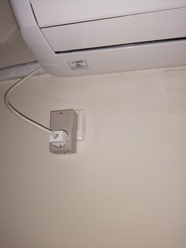

    Колеги, днес ме удари музата да се правя по неволя на "баш майстор" цял ден за разни работи, та ми остана към вечерта малко време и за новия климатик да му смъкна решетката отзад. Мога да развия два винта и да смъкна такава решетка, но аз не съм все пак специалист по климатици и се извинявам за сигурно елементарния въпрос за вас. Нали за това ми говорехте, че трябва да направя? Малко е тъмна снимката към вечерта срещу слънцето, но се вижда горе-долу.
    Също така смятате ли, че този предпазител, който му сложих, е добра идея?
    Това е Sono WP230 W
    В град съм и по принцип напрежението тук е стабилно в обичайни условия в над 99.9% от времето, но пролет, лято и есен си има вече солидни гръмотевични бури и мълнии, както и токови удари понякога през зимата и затова. Така преди няколко месеца ми отиде един нов скъп рутер Асус и трябваше да го сменям. Направо умрях от яд. След това навързах цялата си техника с такива защити, но те не са естествено за такъв товар като на този предпазител за по-мощни домашни уреди.

    Точно за тази решетка ставаше въпрос. Добре си я махнал. На 2-те Хевита съм със същите напреженови защити, поне така изглеждат. Само за справка, тази зима, като всяка друга, при нас често спираше токът. На няколко пъти, защитите сработиха, та смисъл от тях има.

    Да, явно е същото. Не бих искал да ти казвам какъв цирк беше, като си внуших по едно време, че е дефектно, защото постоянно пищеше и мислех да го връщам. Ама кой да прочете инструкцията. Слава богу, че този път поне не беше превеждана некадърно. Добре си се снабдил и ти с всякакво оборудване. Ами добре, значи смисъл има. Откакто и аз съм сложил на другата техника, през зимата въпреки двете аварийни претоварвания, проблем повече съм нямал. Не се притеснявам поне от големи колебания в напрежението, за да ми влияе на работата на машината, но тя белята веднъж става точно в тези 0.01% от случаите, най-вече в тези пролетни гръмотевични бури. Точно в такъв един случай ми отиде споменатия рутер за 600 лв и преди години един ПС изгоря така. Та какво да говорим за доста по-скъпа техника.

    Аз също си помислих, по същия начин, че е дефектно устройството и също като теб, бях готов да го върна. Добре, че видях, че има и инструкции. Когато го включиш, 2 мин. писка, без да има верига и уредът, който е включен към него, не работи. [emoji16] Аз, при гръмотевична буря, дори им дърпам щепсела. Може да изглежда странно на някои хора, но съм виждал доста щети след токови удари, въпреки гръмоотводи и различни защити. По-добре упражнение за 1мин., вместо да ми заминат уреди, за хиляди левове...

    Да де, ама като ни няма вкъщи да издърпаме щепселите, какво правим тогава? И аз също така прецених, че по-добре да дам смешна сума на фона на машината и поне да направя каквото мога за защита. Дори и да изгори тази джаджа, няма да ме е яд за нея, отколкото да ми дойде яд отново и този път за хиляди. Тя даже не би трябвало и да изгаря де, а само да прекъсне тока за определено време, докато не се "увери", че е настъпила стабилизация в мрежата. Чудно ми е само какво толкова го мисли и изчислява две минута в началото, че така да ни стресира.
