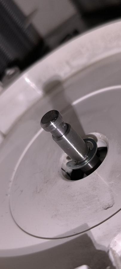

    Добър вечер на всички.Искам само да Ви попитатам това което е подобно за зегерка на оста на вътрешния мотор там ли му е мястото или трябва да влезе по-навътре.
  16. Member
    Sep 2018
    Хюстън
    705
    #1453
    Отговор: Mitsubishi Heavy SRK35ZS-W/SRC35ZS-W PREMIUM мнение
    Там му е,инак турбината ще Упре в корпуса.

  17. Senior Member Аватара на Genadi80
    May 2017
    2,232
    #1454
    Цитат Първоначално публикувано от HiDefinition Виж публикацията
    Благодаря за инфото.
