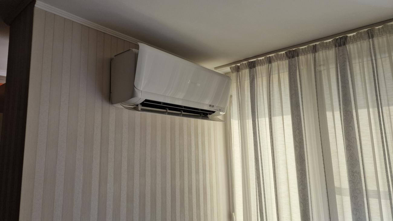

  Здравей Рос,
Благодаря за отношението и ценните съвети.
 Прикачен файл 40911
Машината работи от час, монтажа беше извършен със старание(4м тръбен път).
Вдигна си 1350 (1550в е макса на Хитачито) вата при стартиране, като заданието е 24°, а температурата в стаята беше 27°
Първоначалните ми впечатления са позитивни. Нивата на шум за доста под тези на Хитачито (35PSA). Пластмасата е като че ли една идея по тънка,  но до този момент не е издал нито един паразитен шум.

  Тишината и ефективността са нещата, които най-много впечатляват в тази машина, на първо четене.
