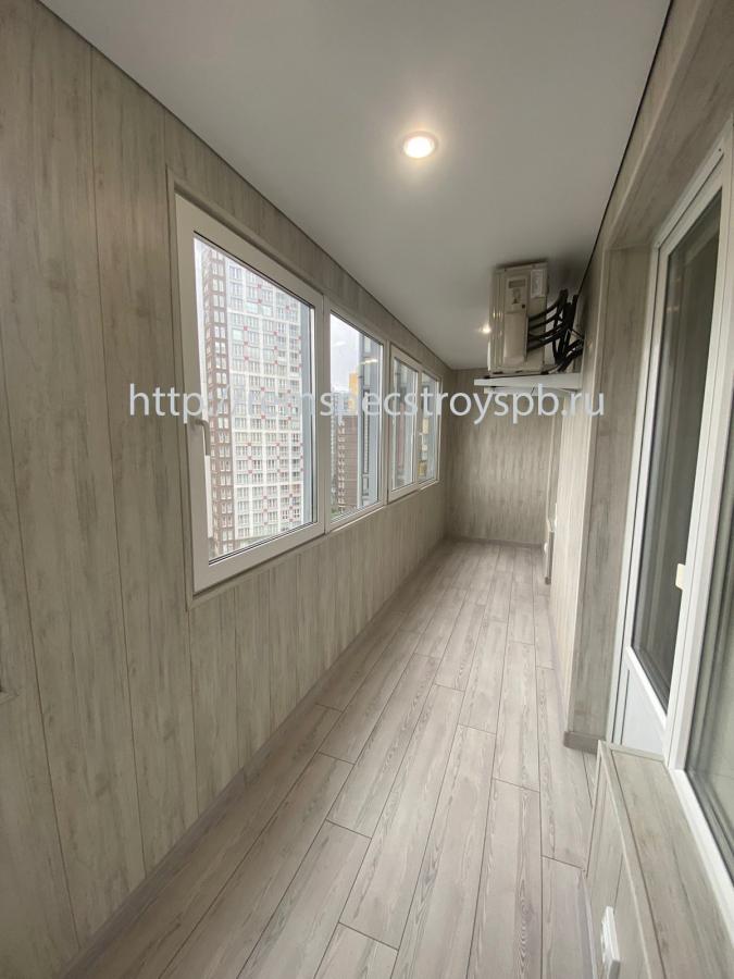

    Добре де, аз разбирам добре евентуалните последици, ако стане по-студено/по-горещо в обема където е поставено тялото. А всички ми се нахвърлят сякаш излязох най-тъпия тук, защото мога да мисля различно. Ясно ми е че вентилатора отвън мести 1000 и нагоре куб.м. въздух на час, но е важно и колко ще отдаде като студено/топло и други подробности. Ето при мен е може би 20 кубика балкона. Интересно ми е какво би се получило на практика с повече отворени прозорци, откъдето да постъпва свеж въздух, хайде да не се стига до щури идеи с използване на вентилатори.
    Тук беше писано че на балкона било винаги няколко градуса повече в сравнение с външния въздух /зимата/, което ако се случи наистина, знаем до какво води. Мисля че беше споменато и за друг подобен случай, където човека твърдял че нямало и дефрости. И пак така всеки му обясняваше как не се прави така и че трябва да се притеснява повече за лятото, което е така ако вътре наближи 50 градуса.
    Тук не става въпрос да се вкарват вътре заради някакви предполагаеми ползи, а за случаи когато искаш да си сложиш климатик, а отвън не се разрешава и нямаш открито пространство.

    ааа ,ама то ти имаш такова "изпълнение" за това се мъчиш да го изкараш ефективно я сложи един термометър на терасата да видим колко градуса е докато климатика работи

    casal, не че нещо, ама спри вече с глупостите. Това нещо не може да работи добре в никакъв вариант. Рязко ще изстудява всичко наоколо докато евентуално спре или се счупи. Трябва дебит.

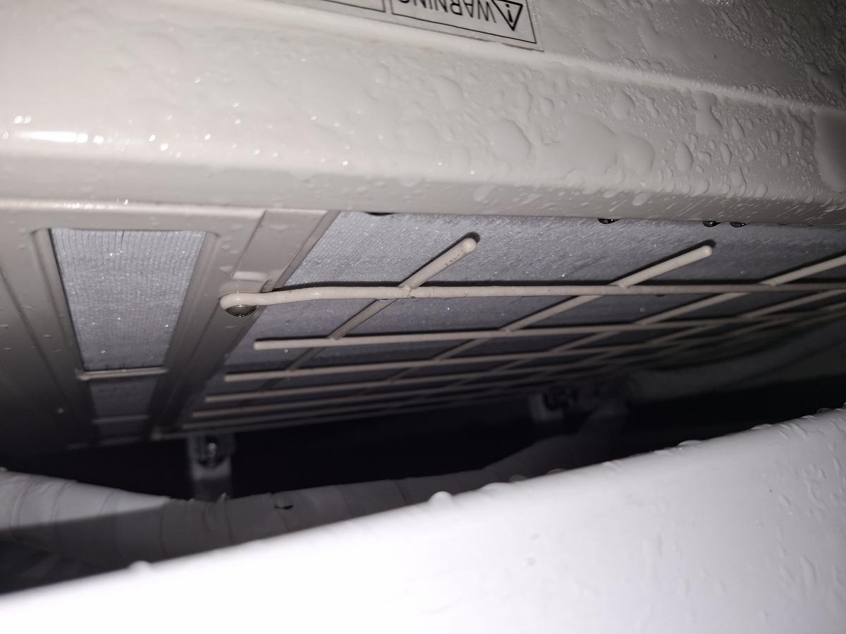

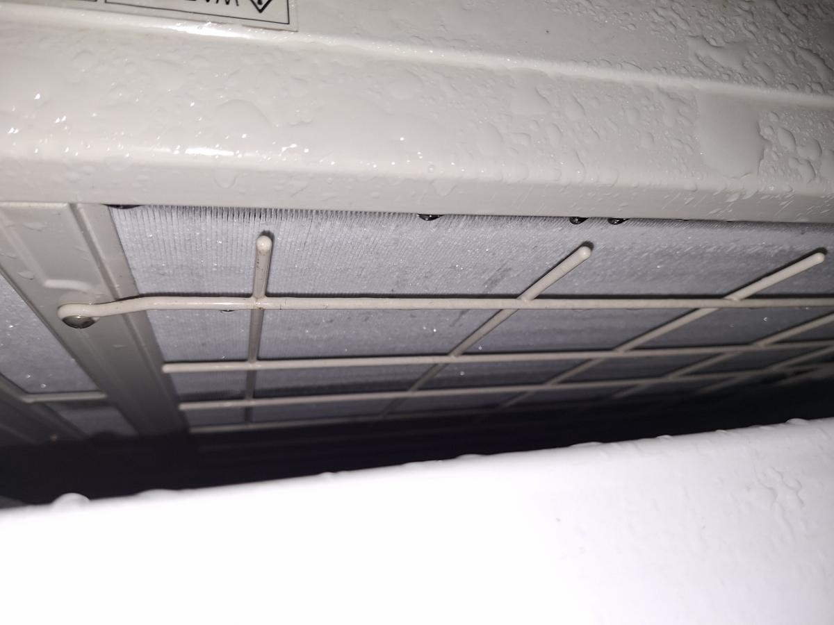

    Вече втора зима ползвам MHI SRK/SRC 20ZSX-WB в спалнята. Вратата е винаги отворена към коридора, банята също се отоплява. Положителните впечатления от миналата зима се потвърждават и през тази. Диамантът обича суровите условия. Е, вярно, че тук в крайния Югозапад сурови зимни условия има много рядко, но когато ги има, винаги е удоволствие да наблюдаваш работата на Heavy-san. В условията на сухия студ от изминалите дни машината почти на спираше за дефрост. Вчера и през нощта валя дъжд/сняг и температурите бяха близки до нулата. През нощта усетих 2 дефроста, горе-долу през около 3 часа. Тази сутрин хванах и трети такъв, от него са двете снимки по-долу. Целият процес отне около 8/9 минути. По време на дефроста консумацията стигна около 1000 вата. След неговия край компресорът развъртя до около 1500 вата и постепенно спадна до обичайните нива. За разлика от лятотото, когато вентилаторът е на АУТО, през зимата регулирам ръчно скоростите на вентиратора.
    П.П. Преди време исках да махна транспортната решетка, по съвет на Aleksandars и други, но изглежда на нея се опира дренажният маркуч. Ще питам техниците, когато идват за профилактика напролет, дали не могат да направят нещо по въпроса
