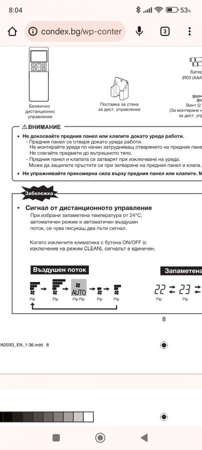

    Привет!
    Забелязах докато сменям градусите на ДУ, че при избор на 24 гр. се чува двоен сигнал.
    В упътването е отбелязано, че "при избрани запаметена температура от 24°C, автоматичен режим и автоматичен въздушен поток, се чува писукащ два пъти сигнал"
    При мен е избран режим Охлаждане", но пак се чува двоен звуков сигнал. Пробвах и при ръчно избрана степен на вентилатора - същото. Малко съм объркан

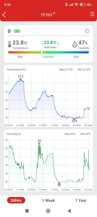

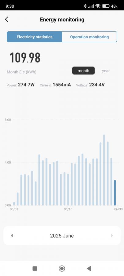

    Другото, което забелазвам е, че последните дни консумацията рязко се вдигна и дори в момента, когато навън е 25 гр., машината харчи почти колкото на номинала си. Вчера чистих филтрите и до към 14 ч. не е работил. Затова и температурата се вдигна над 27 гр. Пуснах го на 24, но ми стана хладно и го вдигнах на 25. Така работи известно време, но преди лягане отново го свалих на 24. Докато беше на 25 гр. консумираше около минимума си и температурата не падна под 25.4 гр. Виждам обаче, че след като го смъкнах на 24 в помощението е станало доста хладно - 22.8 гр. по някое време нощем. Не разбирам защо не пада консумацията, когато температурата е толкова ниска?

    Алекси, какъв ти е проблемът с ватметрите и термометрите, не знам!?
    Просто споделям мнение относно работата на машината при едни и други условия. Ако ще помашаш с коментарите си - добре са дошли, другото обаче са празни драсканици!
    Няма логиката, според мен, машината да работи на или около минимума си, да кажем до 15 ч., , след час вече да харчи 2 пъти повече.
    Според данните от сервизното минимумът се качва веднъж при 38 гр. - 20 оборота, втори път при 41 гр. - 30 оборота, и трети път над 46 гр. - 40 оборота.
    Съдейки по консумацията обаче, смятам, че минимумът скача и при по-ниска външна температура. Може би външното тяло се нагрява и това обърква сензора?
    Не виждам защо една 7ца ZSX трябва да консумира 400 вата при 24 гр. температура от ДУ и 33 гр. навън, а една 12ка KGTE едвам да стига до 200 вата
