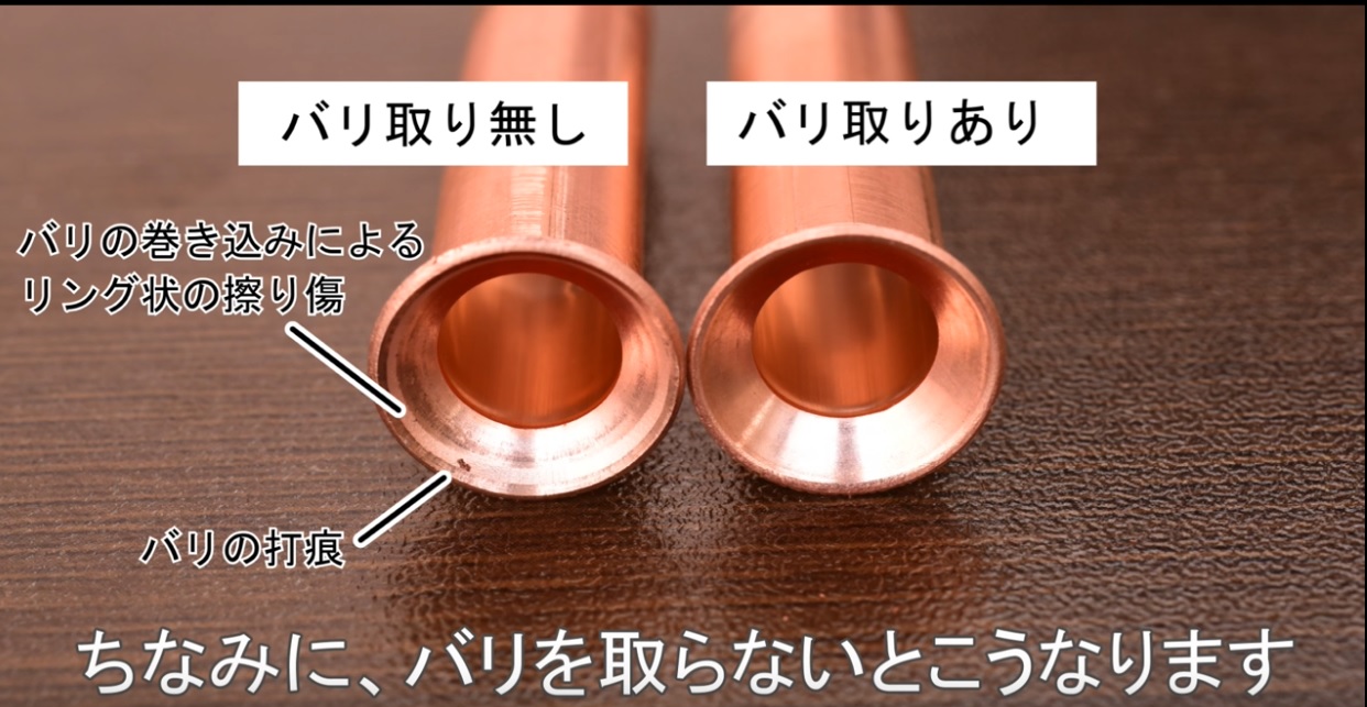

    Тази светкавица изглежда добре. Този сгънат кожух отстранява хладилния агент за 3-5 месеца.
    https://youtu.be/0HjinbLe6yw
    Гледайте този видеоклип след 18 минути. Преди да отворите медната тръба, почистването трябва да се почисти. Ако остатъкът остане в тръбата, той ще изтече хладилен агент от брояча.
