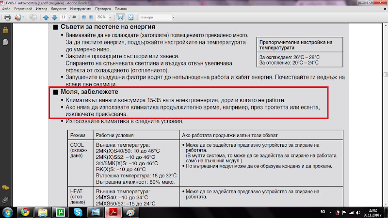

    Нищо странно не виждам. Погледни какво пише в ръководството на подовия ми Дайкин:

    Мен не ме притеснява. Хората са си го написали. Затова си слагам всичките клими на отделни кръгове, с отделни прекъсвачи, както е по дефолт!
