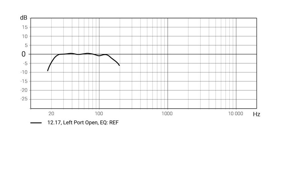

    Отговор: Избор на субче за стая
    Как ще не може да слиза толкова ниско, при положение, че си се замерва на 19Hz по спецификация от производителя?
    Frequency Response: 19 - 180 Hz (+/- 3dB)
    Power: 1045 W Peak / 700 W RMS
    Това е графика на предния модел (само в една от 12-те възможни конфигурации), защото не можах да намеря замерване на този. А и не ми трябва замерване, защото го замерих сам все пак и видях резултата с очите си. Не е ядрена физика.

    #84
    Аааа, той е взел 12-ката, аз си мислех, че е взел 10', и за това се чудя на тия 26 херца.
