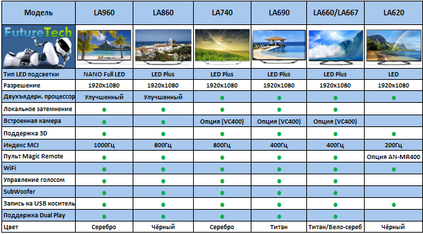

    За същото става въпрос. Последната една година и аз се бях заблудил от изписаните херци в сервизното ръководство на LCD панелите. Оказаха се поредният маркетингов трик.
    8-ма и 9-та серия са с 200 херцови панели
    7-ма серия е със 100 херцови панели
    От 6-та серия/и надолу/ всички са с 50 херцови панели. Разликите в изписаните херци се дължат на броя интерполирани допълнителни кадри.

    Добре де тогава моделите от 2011 - LW659 колко реални херца са?
    43,926
    #1513
    Отговор: LG LCD & Oled TV / FAQ - на първа страница, обсъждане, мнения /част 4/
    Цитат Първоначално публикувано от tweeg Виж публикацията
    Всяка година маркетинговите херци се променят
    LG :: Technomarket Bulgaria
    ,но ако сравним инфото от тук с тази таблица - излиза че моделът е със 100 херцов панел. Не случайно писах, че има едно връщане назад в панелите при модели 2012 и 2013 спрямо модели 2011 година.
