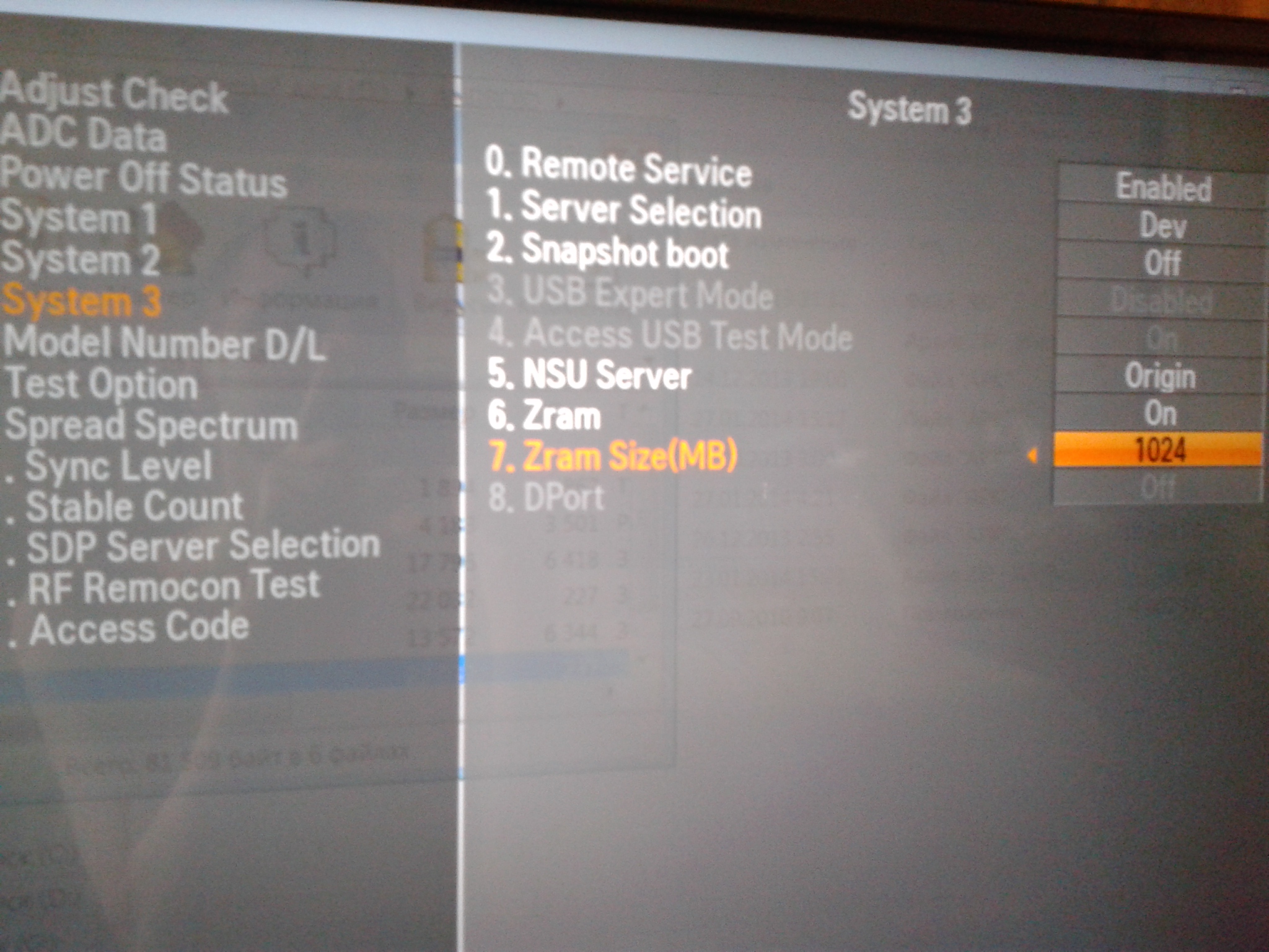

    У меня la620v. Тоже были сообщения о нехватке памяти. Выставил в InStart setting3 zram 1024 вместо 178. Результат: браузер проиграл через flash 107.44 минуты без запинок 720p.
    http://forum.ixbt.com/post.cgi?id=at...471:2802:1.jpg
