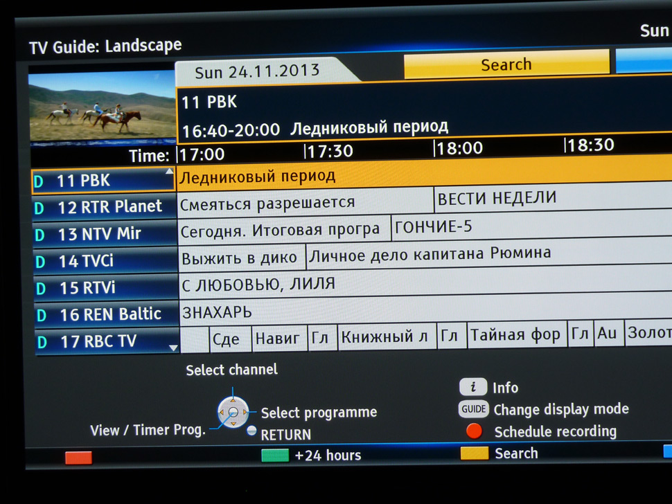

    Ето EPG при руснаците - най-долната програма е с пълен списък
    http://forum.ixbt.com/post.cgi?id=at...305:3635:1.jpg

    Добре изглежда ама , при мен няма Timer prog. , има само View. Аз поне 15 пъти "преинсталирах " телевизора си на поне 10 различни държави и това Timer prog. не се появи. Обаче винаги от начало задавах български език, сега се чудя ако бях задал английски дали щеше да има разлика. На руската снимка гледам ,че ТВ е на английски език, това дали е случайно или на руски език, не работи коректно? Говоря за Panasonic TX-L42E6E. А дали ще показва само now and next, има значение май 64 или 128 QAM. На група програми с 128 QAM, се показват и програмите след next, поне за 48 часа. Но има и програми на 64QAM , като AXN White или руската ОРТ и сръбската DM SAT където също показва след next , но само за около 17 часа напред. Засега май не съм попадал на програма със 128QAM, която има EPG и да не го показва след next. Като гледам руската снимка , май става дума за DVB-T , съдя по D в началото на реда. Това го има и при нашия DVB-T.
