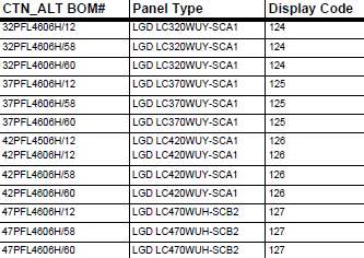

    Поставени матрици в модели 2011г 4-та серия
    http://forum.ixbt.com/post.cgi?id=attach:62:14399:128:5
    а за 5-та 2011
