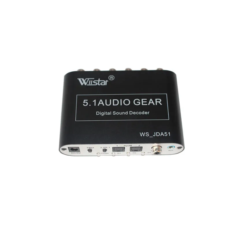

    Нещо такова ли е ? Оптичния кабел с него ли дойде ?

    Да точно същото. /е марката не е, но то там каквото напишат /. Кабела Не. Купих го оттук. Но той свети на изхода, което би следвало да означава че е наред.
