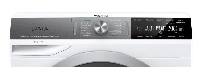

    Здравейте
    чудех се дали има други хора с gorenej WaveActive перални . няма значение конкретно от модела. Моя е WA824 .. искам да знам при вас touch управлението дали е толкова неработещо колкото при мен или проблема е при мен.
    Здравейте,Аз ползвам такава пералня по скоро жена ми и няма такива оплаквания.Бутоните и тъча си работят перфектно и с лекота.
    Накарайте някой познат да се пробва с тъча,и ако се справи добре,значи проблема е във вашите пръсти.
    Ако и другите хора потвърдят проблема,тогава се обърнете към сервиза по гаранция.

    Като тръгвам да избирам програмата ... ми идва да я наблъскам така че ни гаранция ни пералня ..
    Ще видя на жената пръстите дали ще се харесат с тъча .. иначе ако вашата пералня е WS846ln .. като по-скъп модел може тъча да е работещ. Като избирах моята гледах да се предлага сушилня със същия външен вид за отгоре ... така я избрах пералнята че вече 40-ти ден чакам да внесат сушилнята в България и съм леко ужасен ако тъча на сушилнята НЕреагира по същия начин както ще е на 90-180 см височина .. някой път да не ми падне отгоре докато я "програмирам" с лекота

    Проблемът е в тъча,който е доста често явление за Горение.
    Ако е в гаранция?
    От бг-сервиз да идват и да го сменят.
    Цената му е доста солена.

    О да в гаранция е и даже е удължена на 5. Може би към момента ще изчакам сушилнята за да мога да имам два уреда от една серия и с малко повече късмет сушилнята ще е с работещ тъч при което ще мога да направя и видео с което да се аргументирам че пералнята е доста дефектна. Ако някой друг има проблеми с нечувствител тъч или вече са му го сменили нека да каже . .за статистиката
    Леко ме притеснява факта че при смяната ще трябва част от пералнята да се разглоби (не съм сигурен точно колко) тъй като знам къде точно се намира сервиза в Русе и в какви условия работят. Намират се на партер в стар блок и бяха изкарали няколко перални на площадката пред блока на едни балатуми (мисля) и ги разглобяваха ... все едно си ремонтираш жигулата / ладата / москвича пред блока
    Въпреки че може би за тъча няма да е необходимо да се транспортира а може и на място да се справят .. не знам ще видим

    Ще я ремонтират на място,няма да я носиш в сервиза!
    И други сервизи има дето ги мъкнат по мазета и тротоари.
    Но взимай мерки навреме,защото ще откаже изведнъж,а доставка на резервни части е 20 дни.

    Ако свалиш горния капак, може да видиш на какво се държи.Този модел не го знам специално, но мисля, че е на 4 палеца

    Със сигурност няма да я отварям за да избегна всякакви възможности за отказ от ремонт. Ще направя едно видео и ще им го пратя на бг сервиз и се надявам обективно да отседят дали е нормално да се държи по този начин или не . Мерси много за момента. Иначе да прав си че частите сигурно ще се чакат една камара време тъй като новите модели едва ли заредили резервни части.
