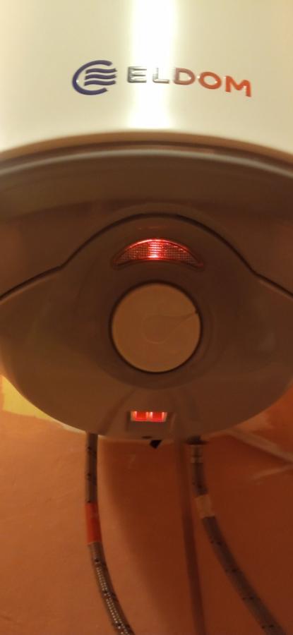

    Някой скоро да е купувал Юнга?
    Снощи моят "Водолей" Провадия се повреди след 26 години безотказна работа!
    Предвид възрастта и липсата на резервни части вече, трябва спешно да взема нов.
    Вариантите са 3:
    Проточен бойлер за кухня ЕЛДОМ 3500W с керамична батерия | Eldom Е42, 456500 | над мивка
    Бойлер TESY InstaLine Kitchen, 3500W | IWH 35 X02 KIH
    и китайските тип делимано:
    Електрически водонагревател 3000W стенен с гъвкав чучур и дисплей R57100C ⋆ MASTERHAUS
    Ръководя се основно от безопасността на експлоатацията на уреда и основно заглеждам българските.
    А и гаранцията им е 3 години.
    Всичко останало е без значение.
    Купих БОЙЛЕР ELDOM ELDOM E42 и след почти 3 часа мъки уж тръгна.
    Tesy нямат защитна мембрана/ защита от повишено налягане.
    Изглеждат като детски играчки. Преди 6 години го бях купил за ранчото и не се справи със загряването на водата.
    Първи впечатления от Eldom Е42:
    1. Сравнително лесно развих старата глава.
    Зорът беше с уплътняването към водопровода.
    Оставих спирателния кран почти напълно отворен за пробите.
    Отиде 1 ролка силиконова лента. Капеше, но след 10-я опит уж спря.
    2. О-пръстените, не мога да ги нарека уплътнения, на тръбичките (за топла и студена вода) под гайките са по-твърди от тези на стария!
    От някаква твърда пластмаса и на топлата трябваше да затягам здраво.
    Защо не са използвали силикон за мен е мистерия!
    Разви се един пръстен под ръчката на керамичната глава. Не знам колко трябваше да е затегнат, но едва го докоснах.
    3. За сега не капе от чучура (либелата), т.е. главата уплътнява добре.
    4. Бойлерчето шуми при пускане на водата!
    Без значение топла или студена.
    Много ме раздразни това.
    Старият, на 26 години, беше практически безшумен.
    5 .Загрява водата нормално, нямам претенции към това.
    Ще видим зимата как ще се справя.
    6. Странно се държи пресостата.
    На средно положение на ръчката отварям крана, включва за кратко и изключва.
    Трябва да е леко вляво (студена вода), за да не включва.
    7. Най-близкият сервиз е във Варна.
    Дано не се налага да го ползвам!
    Ако някой се интересува, практически всички резервни части за стария модел (2000 година) са налични в Апогей99.
    Без корпуса (естествено) и AL водосъдържател (цилиндър).
    Цената им, обаче, е над 1/2 от стойността на нов с гаранция. Това без кранчетата и чучура.
    Просто всичко вече е за смяна и няма смисъл от реставрация.
