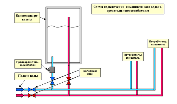

    Напълно нормално е през предпазно-преливния клапан да тече вода по време на затоплянето, дори го пише в инструкциите на бойлера (точно това изпълнява ролята на разширителен съд) . Обратното може да е сигнал за проблем (е може и да не е, ако е с голяма въздушна възглавница) и с такива изказвания, само се заблужват околните.
    Ето разрез на бойлер Vailliant 30 литра, мисля ясно се вижда липсата на голям мъртъв обем.
    Това е свързващата арматура, комбинирана в един корпус. Това е стандарт за D, A, CH и смятам се вижда добре линя студена вода, топла вода и фунийката свързана към канализацията за водата, която капе от предпазния клапан.
    За да не бъда голословен, ето текста от инструкцията на бойлера:
    Последното изречение е важно на което пише - По време на загряване трябва (в смисъл задължително е) да се вижда вода да капе от изхода на клапана.
    Този бойлер атлантик може и да си е наред, но явно липсва правилната арматура (предпазен клапан, възвратен клапан и ограничител на дебита). Това което си направил също ще работи, но не е дефект, просто не е правилно окомплектован и отделно смущенията от въздушната възглавница.

    абсолютно недопустимо е да капе вода от клапан на 8 бара .. това е авариен клапан и капенето означава ,че водата е близо до 8 бара а мен бомби у нас не ми трябват .. ще задам един друг риторичен въпрос - защо при газовите бутилки има клапан непозволяващ да налееш повече от 85% от обема на бутилката ? защо не се ползва пълния обем ,така ще минаваш по малко километри ?

    Ето така бяха направени бойлерите, които изкарваха по 15 години ...
    т.е. засмуква от въздушната възглавница ако четем схемата 1:1...
