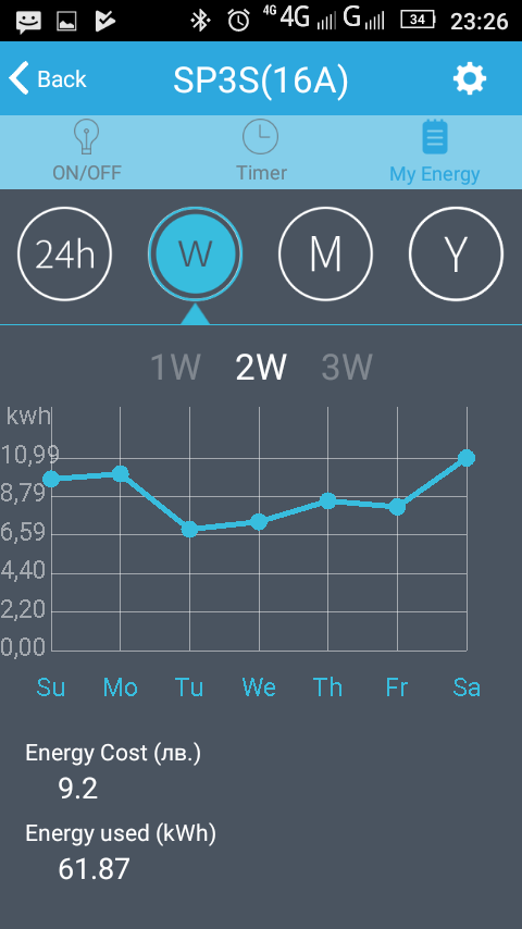

    Това е за предходната седмица, сега при -6 и снеговалеж се е кротнал на 750W и дефрости през около 3ч. Fujitsu 12LTC.

    Отговор: Колко ми харчи климатика - Real Time
    Цитат Първоначално публикувано от teodorpc Виж публикацията
    Множко е сянаш в какво помещение е монтиран? Моя ЛТЦ 12 в 21 кв се е кротнал на 400W от както паднаха температурите иначе предната бяха около 300W настроен със седмична програма от 23 до 16 часа на 21C и от 16 до 23 час на 23С на авто вент. А с какъв уред го измерваш...

    Помещението е към 25m2 единствена отопляема стая в къща, разбирай всички стени могат да минат за външни. Има и доста прозорци. От края на октомври е настроен на 22гр. на auto и реално поддържа 24. Минала седмица (на графиката) действително работеше между 250 и 350W ама тази вече е двойно. Джаджата е това и мери доста точно https://smartdevices.bg/smart-plug-b...tor-wi-fi.html.
