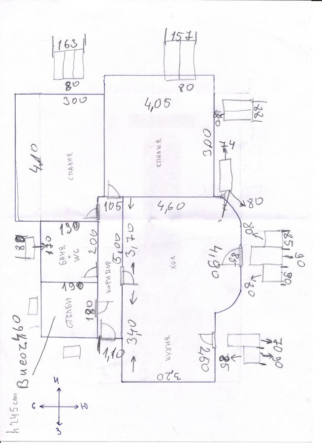

    Отговор: Помогнете ми в избора на климатик - 2014 г.
    1.За какъв вид помещение ще се ползва климатикът-търговско, жилищно, офис, магазин и т.н?
    - жилищно
    2.За охлаждане, за отопление или и за двете(цялосезонно ползване-охлаждане и отопление) ще се ползва климатикът?
    -Главно за отопление но и за охлаждане в жегите
    3. Каква е:
    а) квадратурата и кубатурата на помещението;
    ~32 кв.м - 2.40 таван - 77 куб.м
    б) вида на дограмата и стъклопакета(дървен/ПВЦ/алуминиев, двоен/троен стъклопакет, КА или друг вид);
    -дървен двоен стъклопакет ка-стъкло
    в) квадратура на прозорците;
    ~10 кв.м
    г) изложението на помещението;
    - юго-източно
    д) етаж на помещението в сградата, особености(мансардно, мезонетно, има портал и в коя част е или други особености)?
    1-ви етаж от 2-етажна тухлена къща
    е) какво е предназначението на помещението- хол, спалня, детска, всекидневна и т.н;
    - хол с кухня и всекидневна
    ж) в къща или апартамент е плануваното за климатизиране помещение?
    -къща
    4. В коя част на България и по възможност в кое населено място е помещението/сградата?За питащи "Защо"- ето защо
    -Пловдив
    5. каква е желаната температура за поддържане лято/зима?
    -лято 22-25, зима 19-23
    6. Има ли изолация на стени/таван, на кои от тях има и на кои не какъв е вида и дебелината на изолацията?
    -тавана е със 15мм стиропор, пода със 20мм фибран ; по стените няма
    7. Има ли електрически уреди в помещението в което ще се монтира климатикът и какви?
    - кухненско оборудване,телевизор
    8. Каква сума е приготвил за покупката на климатик.
    - 1500-2000 с монтаж
    9. до каква външна температура зимата/лятото ще разчитате на климатика за отопление/охлаждане?
    - Лятото над 30 градуса, зимата до -15
    10. ако имате възможност качете схема на помещението показваща точно геометрията му,разположението(или предвиденото разположение на мебели), прозорци и врати и друго което счетете за важен фактор свързан с геометрия и разположение на мебели.

    vector, предвид условията на помещението, Ви трябва машина която да отдава минимум 4.5 kW~5.0 kW. Предвид бюджета, може да погледнете следните модели:
    Panasonic CS-RE15QKE
    General Fujitsu ASHG12LTCA
    General Fujitsu ASHG14LUCA
    Hitachi RAK50PPB Performance
    Carrier 42UQV050M2/38UYV050M2 XPower GOLD
    Samsung AR18HSFNBWKNEU Classic+
    Toshiba RAS-167SKV-E5 AvAnt
    Toshiba RAS-B16N3KV2-E Suzumi Plus
    Sharp AY-ZP40PR
