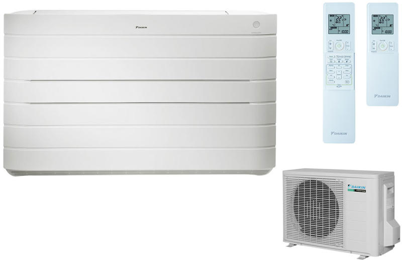

    Отговор: Избор на климатик '2019
    Цитат Първоначално публикувано от Rafailiev Виж публикацията
    Нека и други ползватели / спецове се изкажат.
    Аз като ползвател мога да кажа , че при малко загуби нексурата ще работи само на излъчване.
    Примерно при мен през деня си духа или прави каквото иска , но вечер е на излъчване.
    Няма друг климатик като нексурата до момента. !!!!
    А за охлаждане? Като всички останали си вее постоянно или и там са измислили нещо което да го прави по-малко веещ и шумящ от останалите?
    С излъчване трябва ли да си близко до него, че да го усещаш по себе си или е по скоро като парно и си се разпространява навсякъде топлината? (Питам защото искам при отворени врати да затопля и коридорчетата евентуално)
    Има ли някъде информация колко харчи/топли в KW само панела?
    Нещото което го прави по-тих е огромната турбина и вътрешно тяло.
    А панела се нагрява от фреон, така че ток не харчи.На отопление в режим “само лъчист” пак върти турбината на сканираща скорост (много слабо). Ако не ти стига имаш панел+вентилатор така че коридорите не ги мисли.
    Като цяло ефекта е като от парно.
    Щом милото не разбира кое от двете работи....

    #1808
    Цитат Първоначално публикувано от Dzhelebov Виж публикацията
    За да разбереш какво се опитваме да ви кажем отидете и вижте примерно Тошибата и нексурата .
    Вътрешните тела. Едното как изглежда и колко е голямо и другото .
    Отделно като дизайн на ДУ .
    Нексурата е модерна и с красив дизайн ,а тошибата е като от преди 20 години . Лично мнение .
    Благодаря за информацията, само да уточня: това, че се нагрява оф фреон не значи че вънка компресора не работи и не харчи ток. Основното потребление на ток не е от вътрешното тяло а от външното и за това беше въпроса ми колко харчи ако се използва само панела, и съответно колко KW енергия отделя за да може да се сметне до каква температура и/или квадратура би могло да бъде достатъчно. Това е информация която най-вероятно няма да я пише никъде, но може някой да е замервал потреблението при включен само радиантен панел при някакви външни и вътрешни температури (в идеалния случй, 7 градуса вън при зададена 24 вътре и тн... както ги посочват за всички климатици), за да може да се сравни със и без този панел. И отделената топлина даже и аз не съм много наясно как може да се замери, но сигурно има начин ))
