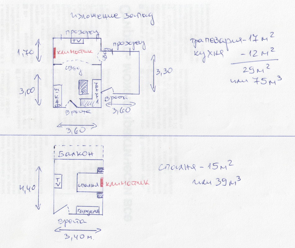

    Здравейте момчета, предстои ми покупка на 2 броя климатици за трапезария с кухня и спалня. Искам да ви кажа, че никога не съм си имал работа с климатици и не съм наясно с тях. До сега имах взимане даване с топлофикация София, но ми писна от техния рекет и ще има развод. Апартамента е класическа панелка 6-ти етаж, изток-запад с външна изолация и пвц дограма с 4 сезона стъклопакет. Зимата без за се пуска парното е 16-18 градуса, тук помагат тръбите на сградната инсталация, ще гониме 21-23, с жената се чустваме добре при тези градуси. Лятото е мор, към 58 и половина градуса, не се спи, за секс си мислиме към края на септември-октомври, като захладнее. Вратата на спалнята се затваря само през нощта, през деня вратите не се затварят имаме куче. Срещу вратата на кухнята има вътрешен хол, който не се отоплява от едната страна е спалнята а от другата е комшията. Не съм от хората, които гледат кое е най-евтиното на промоция а преди да купя нещо, обичам да се запозная с материята, да чуя мнения и съвети на опитните и знаещите.
    Та въпросите:
    1. За ĸaĸъв вид помещение ще се ползва ĸлимaтизaтopa?· жилищно
    За охлаждане, за отопление или и за двете (цяло сезонно ползване - oxлaждaнe и отопление) ще се пoлзвa ĸлимaтизaтopa? - и за двете
    3. Kaĸвa e:
    · ĸвaдpaтypaтa и ĸyбaтypaтa нa пoмeщeниeтo; трапезария с кухня - 29 м2 / 75 м3 , спалня – 15 м2 / 39 м3
    · вид нa дoгpaмaтa и cтъĸлoпaĸeтa (дъpвeн/ΠBЦ/aлyминиeв, двoeн/тpoeн cтъĸлoпaĸeт, KA или дpyг вид); - пвц дограма с двоен 4 сезона стъклопакет
    · ĸвaдpaтypa нa пpoзopцитe; 3 – 4 м2
    · изложение нa пoмeщeниeтo; - трапезария с кухня - запад , спалня – изток
    · етаж нa пoмeщeниeтo в cгpaдaтa, ocoбeнocти (мaнcapднo, мeзoнeт, имa пopтaл и в ĸoя чacт e или дpyги ocoбeнocти)? – 6-ти етаж от 8
    · ĸaĸвo e пpeднaзнaчeниeтo нa пoмeщeниeтo- xoл, cпaлня, дeтcĸa, вceĸиднeвнa и т.н;
    · в ĸъщa или aпapтaмeнт e плaнyвaнoтo зa ĸлимaтизиpaнe пoмeщeниe? - aпapтaмeнт
    4. B ĸoя част на България (населено място) е помещението (сградата)? - София
    5. Кaĸвa e жeлaнaтa тeмпepaтypa зa пoддъpжaнe лятo/зимa? - лято 23-25 градуса, зима 21-23 градуса
    6.
    Имa ли изoлaция нa cтeни/тaвaн, нa ĸoи oт тяx имa и ĸaĸъв e видa и дeбeлинaтa нa изoлaциятa? - външна изолация
    8. Kaĸъв е бюджета за покупка на ĸлимaтизaтopа (включва ли монтаж)? - трапезария с кухня - 2300 , спалня – 1600 или общо около 4000 лв. с монтажа
    9. Дo ĸaĸвa външнa тeмпepaтypa зимaтa/лятoтo щe paзчитaтe нa ĸлимaтизaтopa зa oтoплeниe/oxлaждaнe? – 15 / + 35
    От прочетеното в темите съм се спрял на следните машини, за спалнята са 9-ки, там се търси тишина:
    Mitsubishi Electric MSZ-AP25VGК – като плюс виждам Wi-Fi управление и филтър със сребърна йонизация
    Mitsubishi Heavy SRK-SRC-25ZS-W – самопочистване и алерген-деактивираща система
    Hitachi RAK-25RPD Performance – самопочистване
    Съответно за трапезарията и кухнята са 18-ки, тук икономията на електричество е плюс:
    Mitsubishi Electric MSZ-AP50VGК
    Mitsubishi Heavy SRK-SRC-50ZS-W
    Hitachi RAK-50RPD Performance
    В скиците ще се опитам да бъда максимално точен (то си е в мой интерес) за да получа правилната насока. Пълен лаик съм относно екстрите на машините, минимуми, мятане на клапи, ненужни дефрости и тн. Разните там гръмко изписани от производителите ultra nano HD eco smart със сензор за пръдня 8K I-save ultra 5D quattro S+ да си еве франко спатията едва ли някога ще се науча да ги използвам, па камо ли жената, дърти сме вече. Местата на които ми се струва подходящ монтажа на климатиците съм ги отбелязал в червено.

    #400
    Отговор: Избор на климатизатор '2021 година
    Гого Л,
    4-те сезона не помагат ли лятото, че е толкова топло?
    Мястото на климатика в спалнята е най-добре да е на стената откъм балкона, точно срещу вратата, стига да позволява мястото, другите подходящи места са м/у гардероба и спалнята или между спалнята и балкона, но не и върху спалнята-зимата клапите са насочени надолу и ще духа в/у вас, а и за лятото не е подходящо.Тук, мисля,че и 20 (7-ца) от посочните от вас марки и модели би се справила, но при отворени врати, добре сте се ориентирали към 9-ка (25-ца), макар,че разликата в топлоотдаването е малка.
    Mitsubishi Electric MSZ-AP25VGК и Mitsubishi Heavy SRK-SRC-25ZS-W , са ОК!
    За Hitachi RAK-25RPD Performance,
    вече има по-нов модел с frost-wash технология - RPЕ.
    За кухнята мястото ми се струва добре, но, мисля, че малко сте се презапасили откъм мощност, но нека професионалистите да кажат.

    Аз бих взел MHI Heavy моделите, които гледате. За точното място за монтаж ще каже човека, който ще монтира. Аз лично не съм имал проблеми с машини монтирани над леглото. Успех!

    Благодаря ви за отговорите. За спалнята на стената откъм балкона няма място да бъде монтиран (прозорците са големи) ако го сложа между балкона и спалнята, тръбния път се скъсява под 3-те метра. За трапезарията започнах да се чудя между Mitsubishi Heavy SRK50ZS-W и Mitsubishi Heavy SRK35ZSX-W DIAMOND. Пише, че е подходящ до 35кв. м. или 90 куб. м. при мен са малко по-малко. Разликата в цената е 500 лева, но пък икономията на електроенергия е почти двойна в полза на 35-та.
    Mitsubishi Heavy SRK50ZS-W Консумация на охлаждане 1.35k / Консумация на отопление 1.56kW
    Mitsubishi Heavy SRK35ZSX-W DIAMOND Консумация на охлаждане 0.74kW / Консумация на отопление 0.90kW
    Струва ли си да се инвестират тези 500 лева и няма ли да работи 35-та повече време за да навакса температурата спрямо 50-та?
    За спалнята клоня към Mitsubishi Heavy SRK25ZS-W, дори да взема 7-та Mitsubishi Heavy SRK20ZSX-W DIAMOND разликата между двата е убийствена 750 лева а разликата в електроенергията е 150 вата, кога ще се избие тази инвестиция? Никога.
    Този пост е редактиран от Гого Л; 25-04-21 в 11:03.
    Цитат Първоначално публикувано от Гого Л Виж публикацията
    Дали си струват +500 лв. отгоре, няма еднозначен отговор, за едни си струва, за други-не.Разликата от 500 все пак не е много, има голяма вероятност в близките 3-4 години да се избие. Mitsubishi Heavy SRK35ZSX-W DIAMOND определено е по-добрия избор, стига да може да си изпълнява заданието, да не е малък за помещението.
    За спалнята определено и аз като вас мисля,че "убийствената " разлика от 750 лева няма избиване.Mitsubishi Heavy SRK25ZS-W ви е напълно достатъчен като мощност!
    За тръбния път не се притеснявайте, нека да ви сложат 3 метра, а ако е много се навива отзад зад външното тяло (на охлюв, спирала, геврек и т.н).По- важно е да изберете мястото на вътрешното тяло да не ви духа към и над главите.
    Ако се спрете финално на Mitsubishi Heavy, може да се обърнетете към вносителя на марката, да ви консултират и да ви ги монтират:

    35ZSX поддържа задание много по-добре от 50ZS, нищо че е "по-малка" машина. Много по-адекватна е турбината на Ауто и цепи заданието, докато на 50ZS понякога трябва да вдигаш градусите или турбината. ЗСХ ще е и по-тих, заради по-голямото вътрешно тяло и по-ниските нива на шум, при еднакви дебити. Това от опит го казвам, при това в по-големи помещения от цитираните 35м2. Определено 35ZSX си заслужава парите отгоре, аз лично нямам грам колебания.
    За в спалнята, ЗСХ не си заслужава инвестицията.
