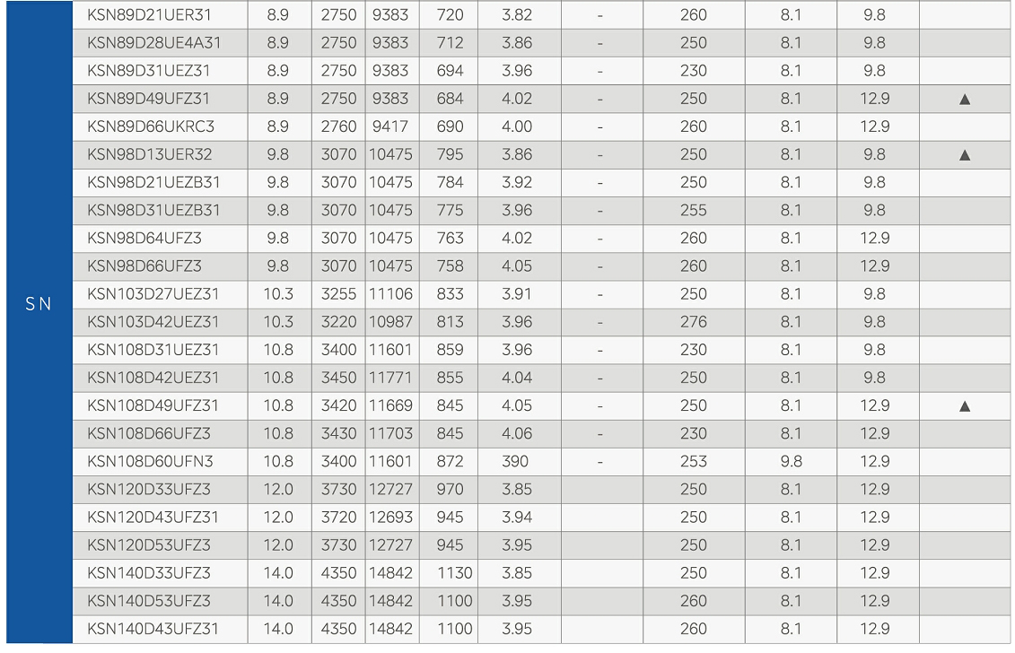

    Bobivg, не са в никакъв случай еднакви. Близки да.
  3. Senior Member Аватара на bobivg
    Feb 2010
    3,074
    #2492
    В какво се състои разликата?
  4. Member
    Nov 2013
    456
    #2493
    Компресорите са различна модификация, мисля и TSWF е с една идея по-малък(тънък) топлообменник.
  5. Member
    Sep 2022
    182
    #2494
    Преди малко съфорумците казаха, че не са еднакви и Tesla-та е по-добра??? Не зная... един с един нма мнение.
  6. Senior Member Аватара на bobivg
    Feb 2010
    3,074
    #2495
    Цитат Първоначално публикувано от corsairman01 Виж публикацията
    Е какви са моделите на компресорите щом твърдиш, че са различни? Не вярвам да са различни при положение, че развъртат еднакво и с еднакви максимуми.
  7. Member
    Nov 2013
    456
    #2496
    Ей тука го има насниман и разглобен
    https://forum.setcombg.com/%D0%B4%D1...ml#post1085835
    TESLA и Alpin са с модификация KSN98D64UFZ3.
    bobivg одобрява това.
  9. Member
    Sep 2022
    182
    #2497
    Нипонът даже се намира по-евтино от теслата.
    9,942
    #2498
    това е мидейски компресор
  11. Member
    Nov 2013
    456
    #2499
    Alexi, те и двата са мидейски, говорим че са различни в TSWF и другите.
    Dec 2024
    1,167
    #2500
    Последната колона е диаметър на едната тръба, при едната модифицация е по-голям.
  13. Senior Member Аватара на bobivg
    Feb 2010
    3,074
    #2501
    Значи не съм им купил баш същия.
    Как обаче са им написали (докарали) еднакви параметри, особено SCOP и SEER е някаква загадка за мен при положение, че се вижда от горната снимка че двата компресора имат различен COP.

    #2502
    цифрата след D е диаметъра на доизпарителя на входа на компресора ( по голям е по добре )
    Dec 2024
    1,167
    #2503
