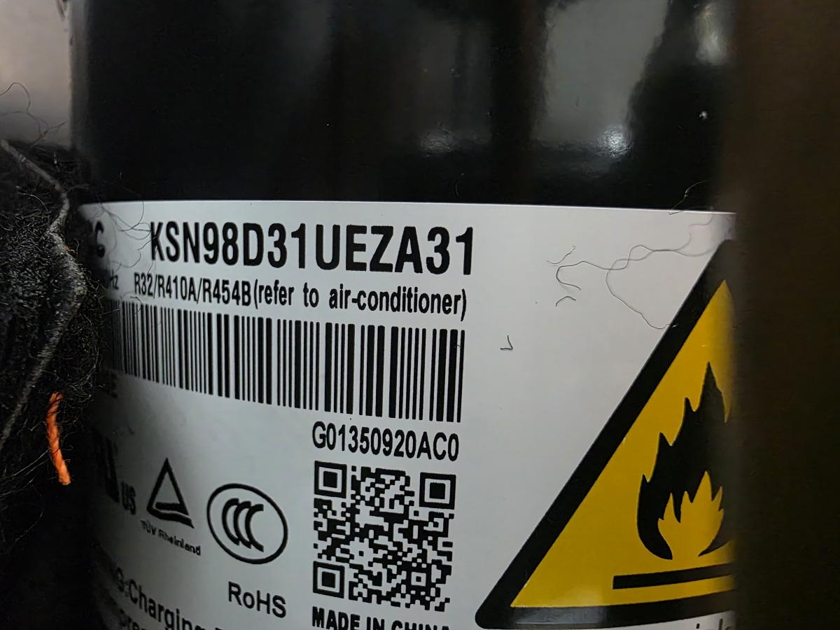

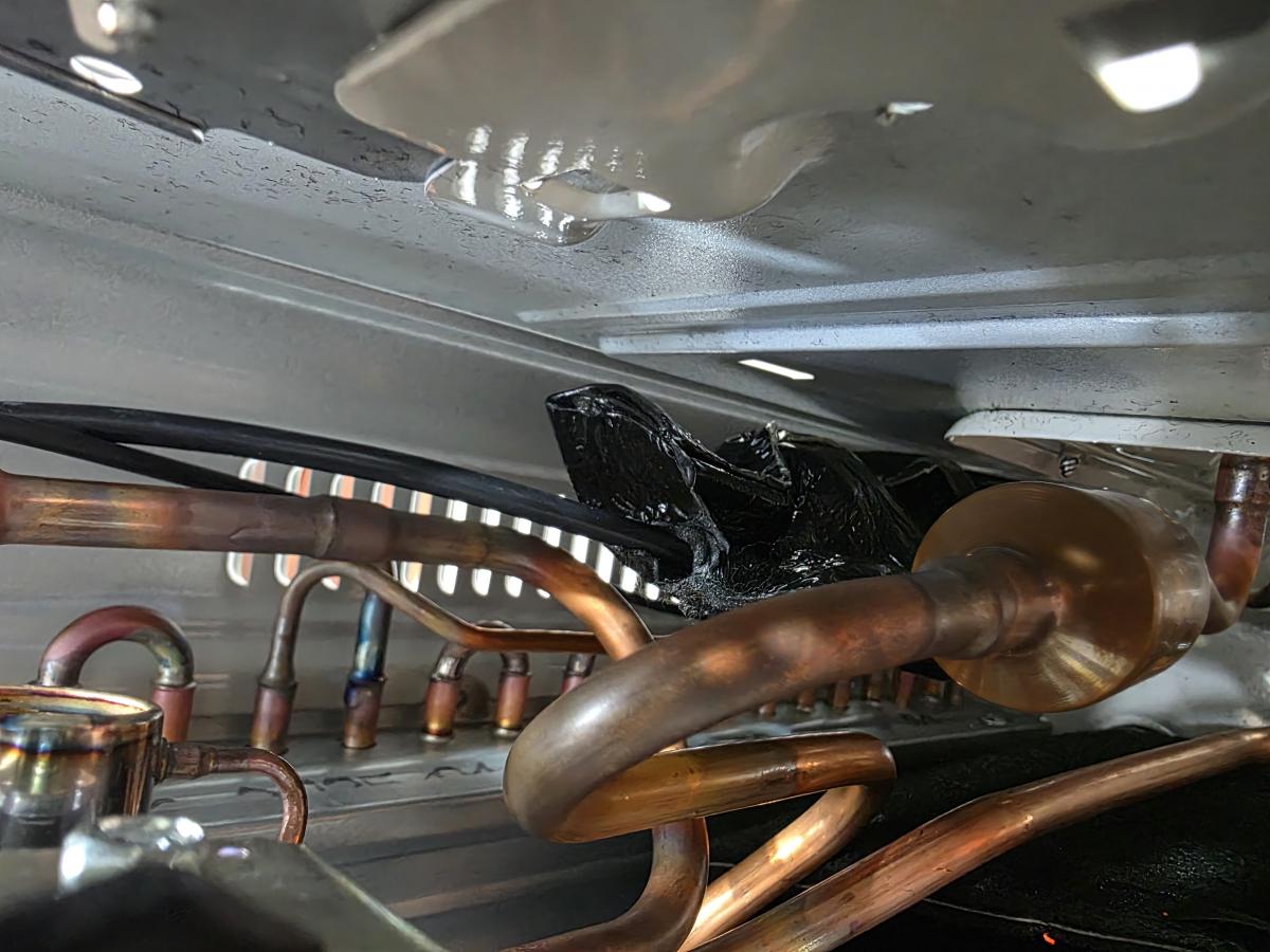

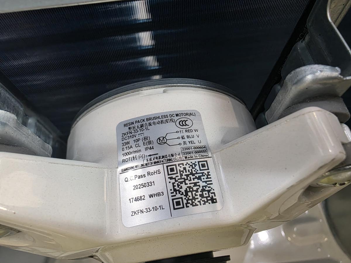

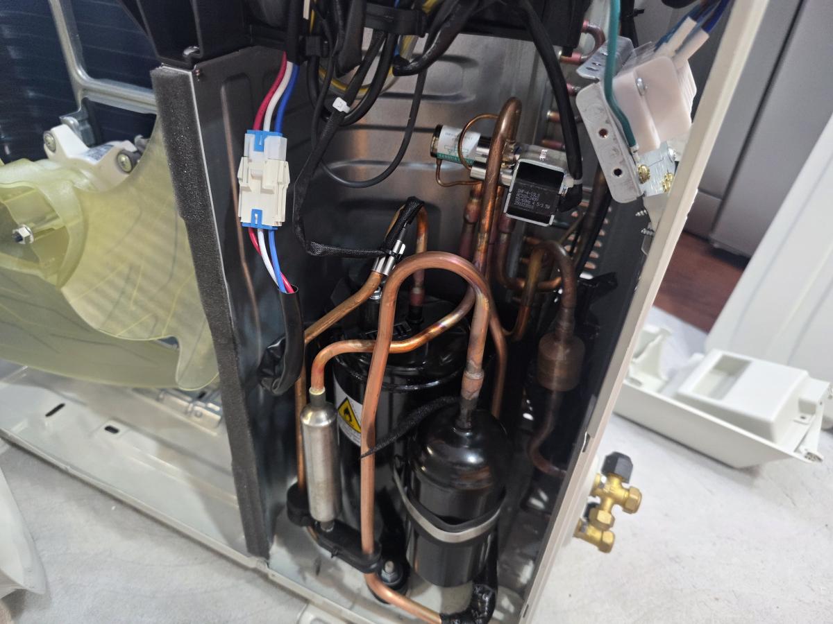

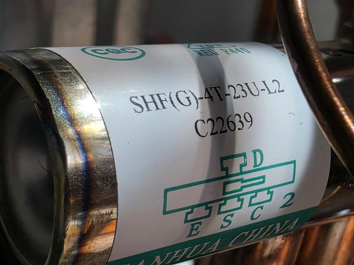

    Днес ми дойде ACT-12TSWF от новите с едноредов и друго въртешно тяло. На етикета са 24кг. И 9кг. Дали е така не ми се мери, както и 600гр. фреон. Ето малко снимки.
    Стария ACT-12TSWF ми беше с компресор Rechi 39W27MX (
    Работен обем: 10.4 cc/rev.) този е с компресор GMCC KSN98D31UEZA31 (Работен обем: 9.8 cc/rev.). със eev си е.

    Добре изглежда,и вероятно е най евтиния климатик със еев.Ще е добре ако ви се занимава,да споделите повече,за минимуми ,максимуми и тишината му.

    външното тяло прекалено леко вече идва за 12ка ..

    EAWF май са го сменили, че са пуснали нов модел, а а в описанието е снимка на EAWF. 20 кила външно тяло

    Да,и вътрешното е друго и по грозно.xpwf е модела,7 на 20 кг,трагедия.Eawf поне последно беше 22 външното.
