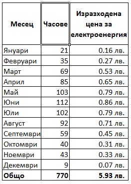

    Re:Слънчеви панели за подгряване на вода
    Споделям една табличка на една система с 200л бойлер и 2 колектора sunsystem 2,15кв. селективни. Общо взето топла вода има от Март до Октомври постоянно. Часовете са работата на помпата. А парите са изразходената електроенергия за помпата и контролера.
