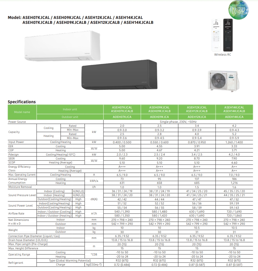

    Новата KJ серия

    ЕВРИКА! 2-ра степен <=25 децибела.

    Мале, то за Fujitsu е направо революция, ако са спрели и шумовете от фреона с повече заглушители. Виждам и понамалели дебити на турбините.

    Това изглежда като заместник на КГ направо

    Този модел ще замести КМ серията.

    Ако запазят цената на KM ще е добър избор. Някой да има данни за модификацията на компресора?

    ехее и моторизирани клапи по хоризонтала - лукс лукс топ

    Очаква ли се да има нещо по-високо като ефективност? Имаш ли идея?

    Ето сервизно https://share.google/swHgLsD5Zivy65RNm
    На 136 страница са дадени минимумите на компресора.
    От 5 нагоре 12rps
    От 5 до 0 22rps
    от 0 до -15 36rps. 12ката 42rps
    Това ми беше достатъчно да гледам. За малки стаи ще и винаги он оф под 0 градуса

    модела ме оставя със смесени чувства .. едноредов външен топлообменник , компресора е еднороторен 600 вата от 7 до 14 ,фреона е малко ,съответно и максимумите са доста ниски даже не знам 14ката ако го оразмериш правилно дали изобщо ще се справя ... пооправили са дебитите и децибелите на вътрешното тяло ,минимума ще е около 250 вата - приемливо

    Гледайки сервизното 7-9 са с едноредов, 12-14 двуредов. Ама от друга страна всички са с 600w компресор, което е леко странно.

    Айде от 3тия път да дам верния отговор. 7 и 9 отзад е двоен отстрани единичен топлообемник 12ката си е пълен двоен
