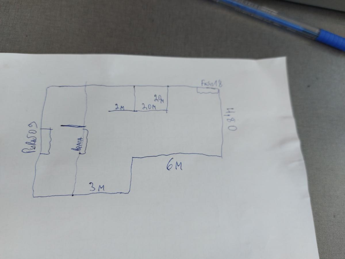

    А защо не си сложил два климатика като имаш две помещения?

    Заварено положение. Ако го слагах аз,нямаше да сложа този боклук.Ей така е сложен в ъгъла,като идеята да стои отворена вратата като срещу нея има Pular 09 и така да охлаждат и топлят навсякъде

    Вече имам малко наблюдения над Фейрито 18 ка.Работи доста зле,общо взето като има да догонва температура, работи на номинална си от 1500-1600 вата,което е разбираемо.Но после,пада на около 620 вата,и по надолу не иска.Ако му вдигна градуси,директно изключва.Съответно на 620 вата си духа доста студено.Външното тяло вентилатора ще излети,компресора има вибрации,ще трябва да се слагат тампони.Вътрешното е шумно и на тиха степен,а на турбо не се стои,като май само бръмчи без да духа особено.Иначе си охлажда.Основното помещение в което е ,е около 20 кв,отворено без врати към още около 25 кв,успява да ги охлади.Ама тая консумация.Като гледах огромното външно 45 кг външно тяло и имах повече надежди,дано поне да топли зимата.
    Явно е с калпав монтаж.При мен външното тяло не можеш да го разбереш че работи ако не си много близо до него,а вътрешното до трета степен на турбината е тихо (на втора се спи без да пречи)Огромния му минус е високия максимум.Нямам разлика в сметките в сравнение с предходния Дайкин също 18-ка.Зимата топли добре ,но за да работи както трябва иска изместване на температурния датчик (при този модел е някаква недомислица).

    Относно шума ,е субективно. Fairy 18,на тиха режим е 26 дб,на трета степен е над 30,това си е шумно отвсякъде.В спалнята имам Самсунг 9ка,на тих режим е 21 дб,и пак ми е Шумен 😀.А ти засичал ли си минимум.При мене се върти около 650 на охлаждане. Една вечер,се застоя на 430,не знам как стана,но повече не се повтори.И може ли да ми кажеш как си модифицирал датчика

    Оказа се,че поне за топлене Фейрито е звяр и има файда от огромното 45кг външно тяло.Сградата е вила,ходи се събота и неделя и то не всяка.От термопанел е ,и колкото е навън,толкова гр. е и вътре.Във около 65 кв,са Fairy 18 и Pular ii 09.Миналата зима си ходихме,през една от най студените недели,беше около минус 10 навън.При тръгване от Варна,през wifi ми показваше на климатиците,че вътре е 1 гр.Пуснах двата на 25 гр и турбовентилатор, и като пристигнахме след 1 час,вътре беше 24 гр.Постояхме там няколко часа,и си беше за къс ръкав,дефрости никакви не видях.Консумацията се движение около 800в за Фейрито и около 380 за Пулара.Трябва да се отчете и факта,че беше през деня и слънцето помагаше доста през големите френски южни прозорци.Отначало Фейрито се развъртя на 2500в,а Пулара на около 1500.
