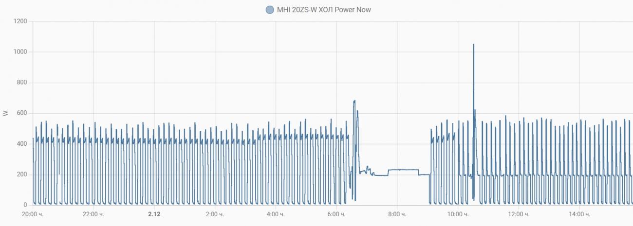

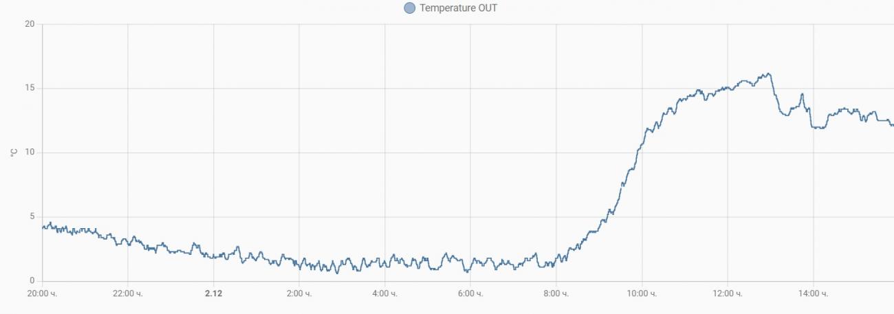

    #2415
    Отговор: Mitsubishi Heavy Industries SRK/SRC ZS-W Premium - обсъждане
    При ZS-W50 по сервизно минимумът се покачва при +4 и се възстановява при +6
    При ZS-W 20, 25 и 35 покачването е при -2 възстановяване при +2. Което всъщност не е вярно и машината си прави каквото си иска
    Това се вижда на долните графики а своеволието и неадекватната работа са нормални за модела.
    Дори има един дефрост на около +14 градуса
