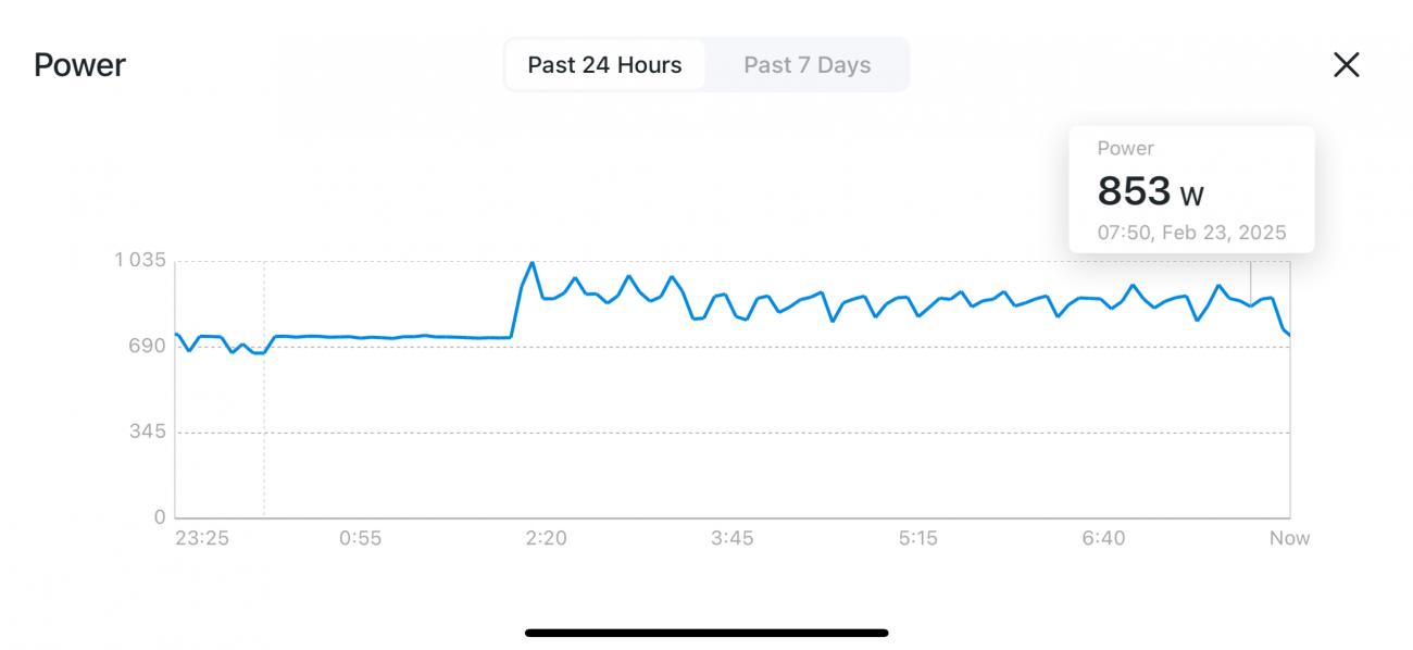

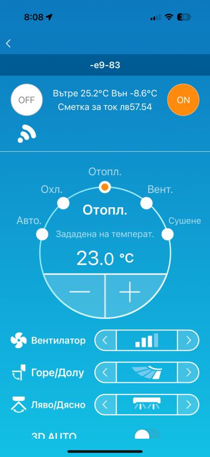

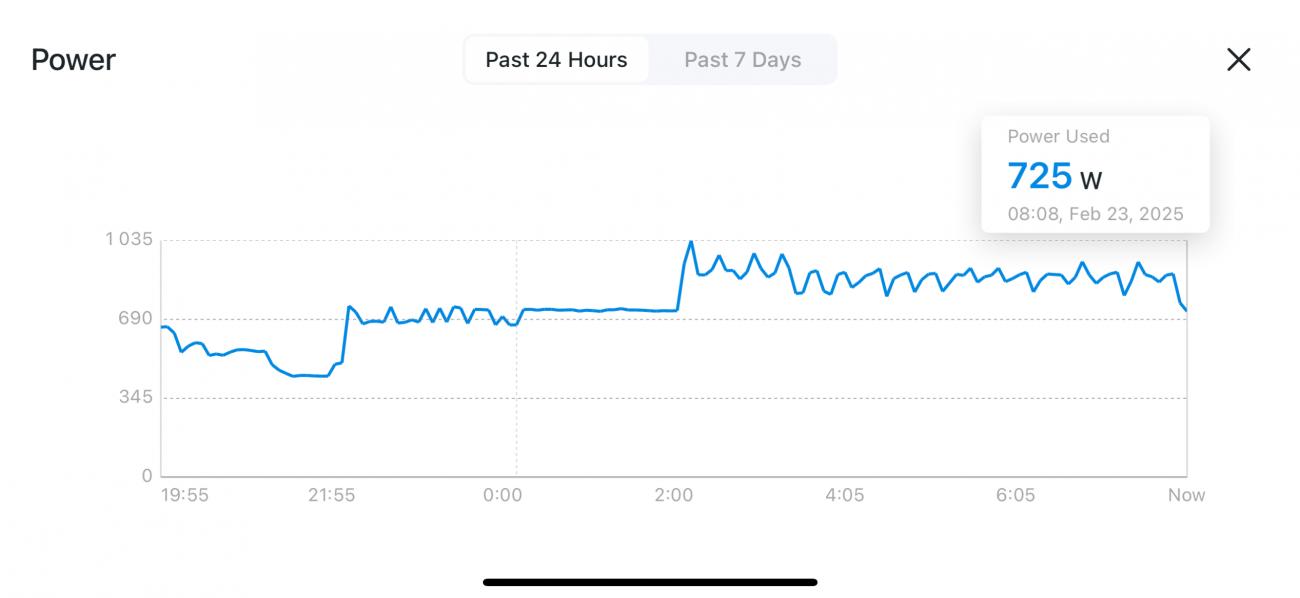

    Намерих няколко скрийншота от миналата зима в клауда. Качвам две графики при -8 -9гр. външна температура. Едната обхваща 12ч. работа, другата около 8ч. Ясно се вижда, че няма нито един дефрост.
