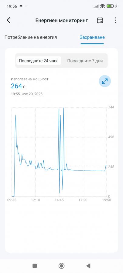

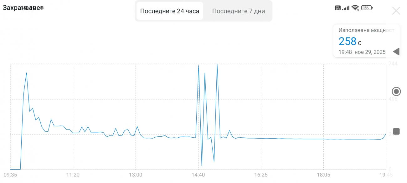

    Здравейте, нещо не ми харесва как работи климатика последните няколко дни. Не пада под 500W. Подържа си заданието, но работи on/off както преди, но до скоро след Off тръгваше до 700w и след това падаше до 330-340w, поработи и пак off. Сега тръгва пак до около 700w , но под 500w не пада. Пробвах с различни температури и сила на fan-а, но няма разлика. Знам, че си вдига минимума, но под 2° а такива температури не е имало. Спирах от ел. мрежата с извадени батерии за 1час и пак нямаше промяна.

    Първото покачване на минимума е от 13гр., като се качва и с една степен турбината, независимо на Ауто или ръчен режим е. На +17 минимумът се покачва още повече, както и степента на турбината.

    не е само твоя - в момента и моя работи точно по този начин - предполагам комбинация температура , влага и т.н. - брутален он/оф и 500в
    посред нощ понякога се кротва на 200в , понякога си офи - предполагам заради високите температури

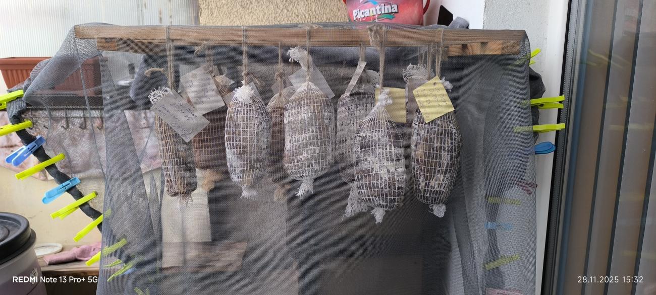

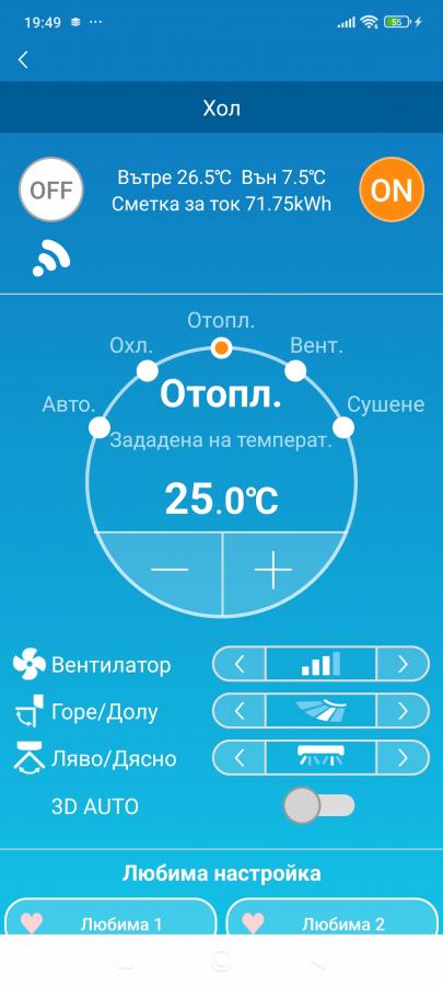

    Скоро ще му свикнете на работата.Машината иска студено време за да работи адекватно.Ето моята 35-ца днес отоплява хола,коридора и стига до кухнята,при задание 25 градуса,трета степен на вентилатор.Днес при нас външната не е покачи повече от 11 градуса през деня,сега е около 7.5 градуса,и машината си бачка без да офне от сутринта от както съм го пуснал.МХИ-тата искат судено време за да работят адекватно и да топлят като калорифер.
    П.С.
    Резките пикове в консумацията са от излизане на терасата да се преточи зелето и да се проверят мезетата дали се сушат.

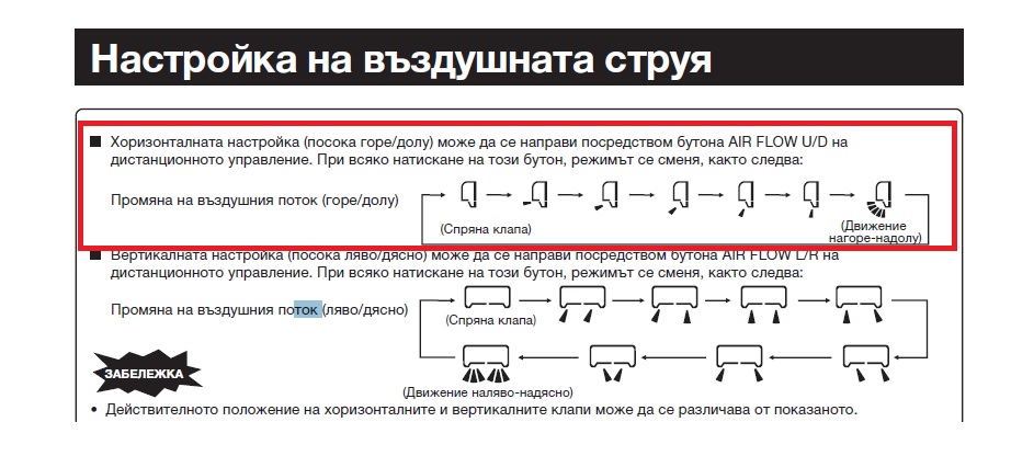

    Може да пробвате - при моя Премиум когато клапите са на ауто позция няма никакъв шум от движението им, ако ги позиционирам ръчно се чуват при он/оф. Позоционирах клапите спрямо монтажа и всичко на ауто, и вече при он/оф не се чуват

    Клапите(2бр.) за ляво-дясно насочване на струята съм ги позиционирал спрямо това, че при мен се води "ляв монтаж"(от менюъла съм го задал) и те не се движат. Под "ауто позиция" имате предвид swing - "движение нагоре надолу" или аз ви разбирам грешно?

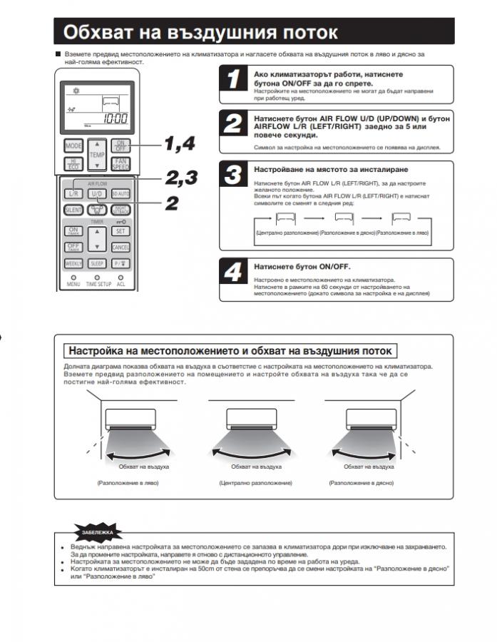

    Обхвата в зависимост от монтажа се настройва така:
    И избирате позиции "Спряна клапа"
