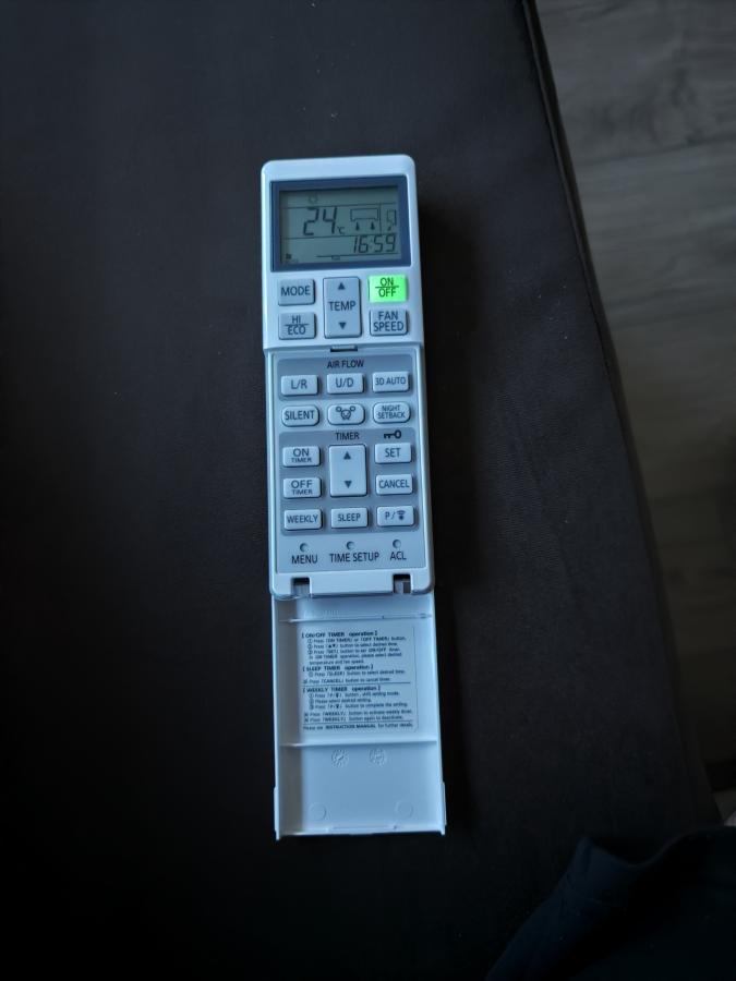

    Здравейте. От скоро съм собственик на Mitsubishi SRK35ZS-W и гледам, че дисплеят на дистанционното не свети, а май трябва? Настроено е на L2, което е 100% осветеност според менюъл-а. Аз ли нещо пропускам или просто не е заложено да свети. Свети само бутона ON/OFF.
    Тези степени L0,L1 и L2 са за осветеност на диода на вътрешното тяло, не на дистанционното.
    Когато климатика работи , нали по дефолт диода свети.При настройка на L0, климатика работи, но диода не свети.Мисля, че на ZTL серията дисплея е с подсветка.
    С две думи - всичко ти е наред с дистанционното!
