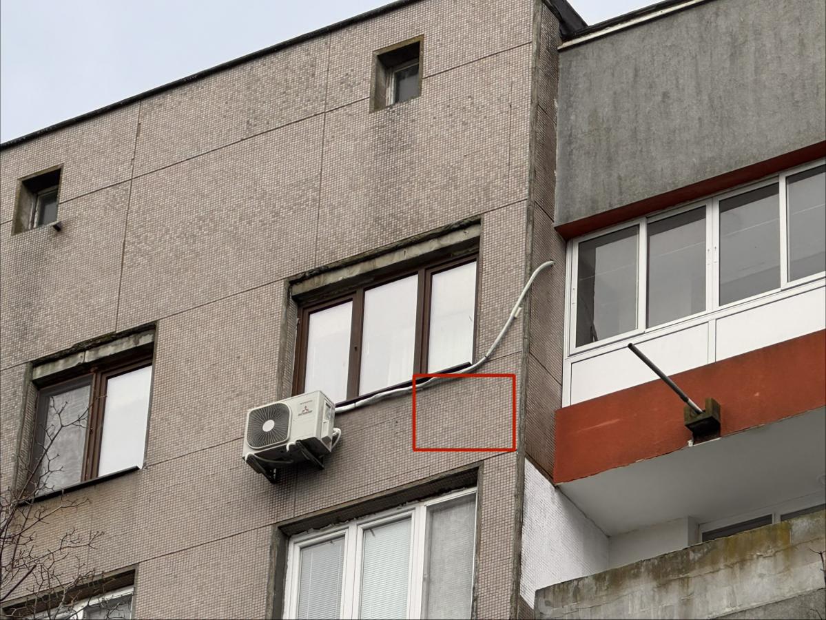

    Имам mitsubishi heavy src20zs-w premium монтиран в стая 13 кв.м. Климатика е монтиран преди около две години, лятото съм доволен от работата му, но когато застуди и температурата падне под 7-8 градуса вътре в стаята се получава някакъв резонанс, басов звук, бумтене, което се предва от външното тяло на климатика. Когато отворя прозореца, работи изключително тихо, шум не се чува, само при допир лека вибрация.
    Монтиран е под прозореца на външна тухлена стена. Първоначално беше под единия, на ограденото в червено, после на сегашното място няма никаква разлика-
    тръбния път е около 3.8-4 метра.

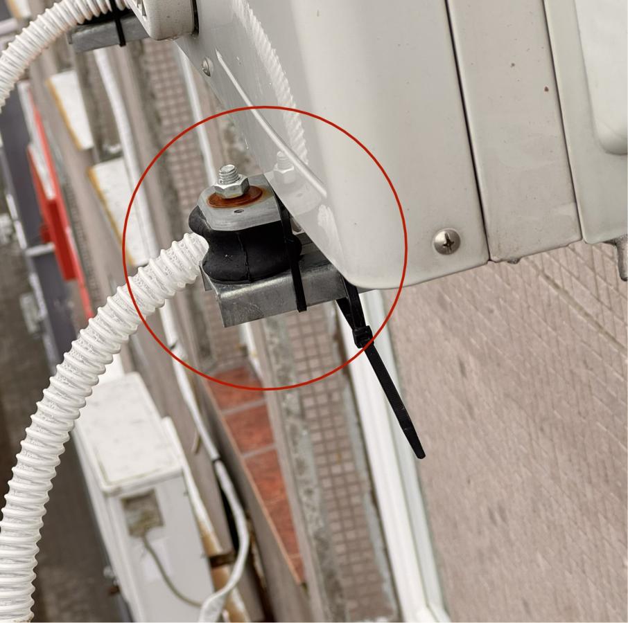

    Има монтирани от масовите тампони с прекъснат болт, които съвсем леко облекчиха нещата.

    Климатика е монтиран на тухлена стена( мислих си, че проблема може да е от тухлите), но в другите стай съм с Етерей на Панасоник - нямам такива проблеми.

    Тампоните които сте поставили са пълен боклук....

    купи си хубави тампони .. тия са от левче и не вършат работа
