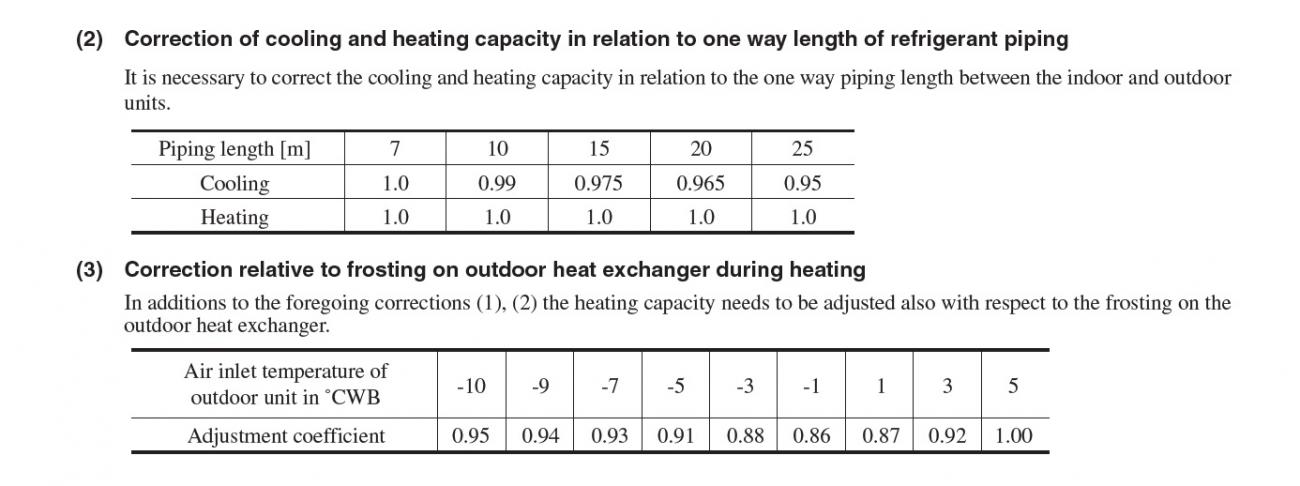

    Дали ще е с 3 или 4 метра тръбен път сигурно няма да има влияние върху капацитета му. Според МХИ тръбен път над 10 метра вече има влияние.И както казаха по-горе, тестовете са с 5 метра тръбен път.
    Сега, дали този +1 допълнителен метър ще окаже влияние върху шума в посока надолу, това е отделен въпрос, отговора на който аз не знам.
    Ако не те бърка сумата, доплати си за +1 метър, ей така, да спиш спокойно.
    П.П: и двете таблици са за капацитета.1-вата за дължината на тръбния път, 2-рата как се изменя капацитета при отопление, в зависимост от външната темепература.
    Тази втората таблица обаче показва как се изменя капацитетът според заскрежаването на топлообменника, което е най-интензивно малко над и под 0C.
    Според тях се губят до 12-15% от това, но не посочват дали има разлика между единичен и двоен топлообменник.
