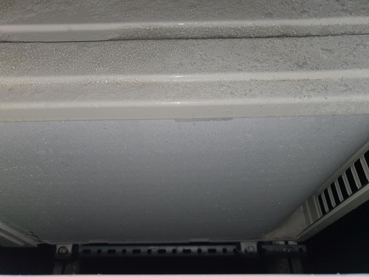

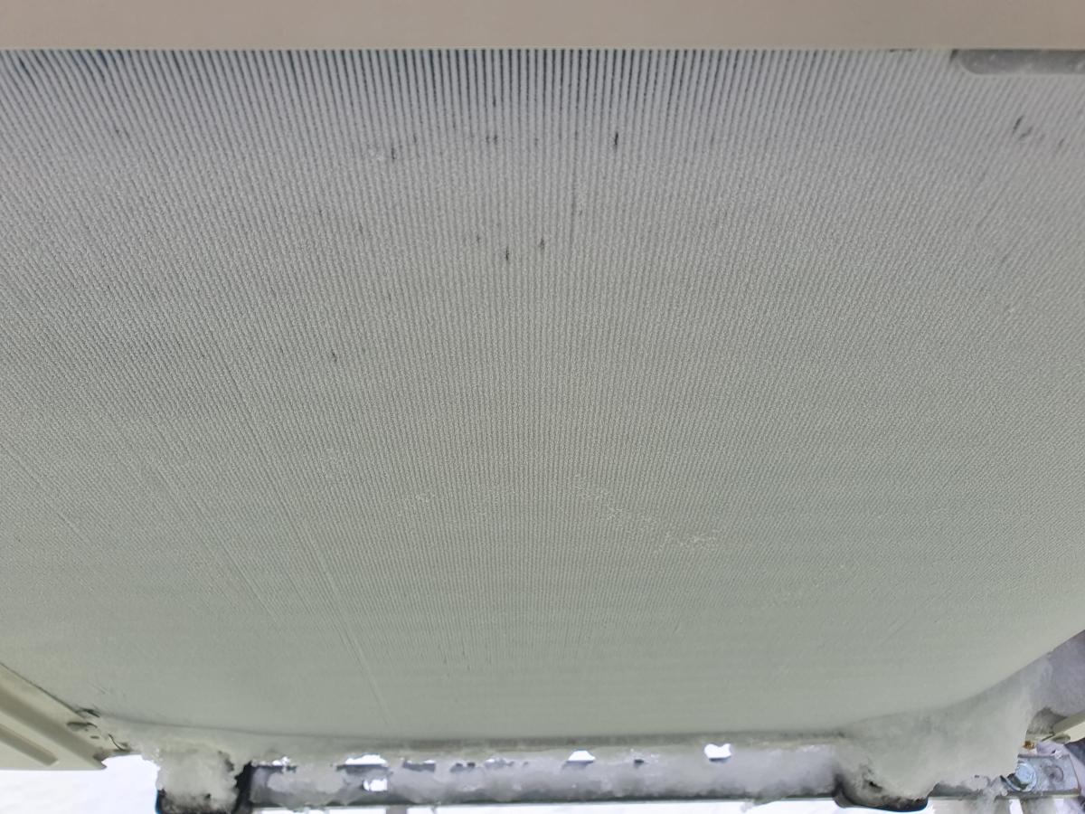

    Ами перфектен дефрост поне според форумните разбирания е всеки път перфектно запълнени ламели дори и под -15градуса,без всякакви други излишни. Минус 15 е критичен минимум, понеже някои от марките стартират тогава дефрост по часовник на 45мин под тази температута.

    ма тавата бая обледена ,да не скъса тръбичка на топлообменника ( това пак беше слабо място на МЕ ,една малко по стара серия )

    Снимката е от 21г. Сега почти няма сняг,само сух студ и няма никакъв лед.
