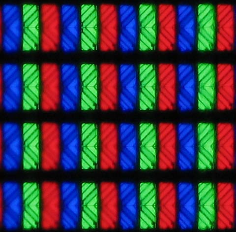

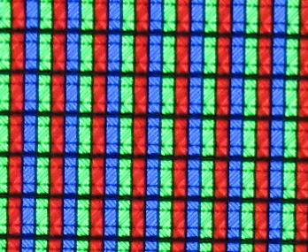

    Привет adtomov
    матриците ще му изглеждат еднакви доколкото увеличението е малко и двата производителя произвеждат *VA матрици
    и за да ги различиш ти трябва по-голямо увеличение на снимката
    http://forum.ixbt.com/topic.cgi?id=62:11088-12
    на SQ01 съответства матрица LTZ400HA07A02 SLCD
    ето снимка на матрица CMO S-MVA
    ето снимка на матрица Samsung PVA
    ето снимка на матрица AUO A-MVA
    AUO и CMO не произвеждат S-PVA матрици /нямат лиценз за това-правата са на Samsung/

    hristoslav2,
    Тая тема в този форум детайлно съм я прегледал и не мисля, че съм съгласен с всички мнения на автора на темата в него.
    Забележка: Mikl1984 със сигурност разпознава старите типове S-PVA матрици, PVA, S-IPS, IPS-Alpha, TN и известните A-MVA матрици. Последният му пост за S-PVA матрица от нов тип е интересен за информация (с 2 субпиксела). Тъй като всеки се учи, включително и той, ще продължа да следя темата му за информация за новите матрици.
    Независимо какво пише в листа на Самсунг за тази година, матриците, които слагат, в серии B75* (и може би в B62*), са от нов тип.
    Колкото до тези две качествени снимки:
    http://forum.ixbt.com/post.cgi?id=attach:62:11088:453:1
    http://forum.ixbt.com/post.cgi?id=attach:62:11088:453:2
    силно ми приличат на S-PVA, с тази разлика, че първо се затъмнява вътрешният домейн на субпиксела, при намаляване на яркостта на цвета, за разлика от по-старите S-PVA матрици, каквато имам и в моята Toshiba.
    Да, знам, че за модел 40B62* БИ ТРЯБВАЛО да е поставена матрица на CMO: V400H1-LH3, 10bits, 1.07B, 72%, FullHD, но изобщо не изглежда като S-MVA.
    Приемам информацията от теб, че AUO и CMO нямат лиценз за S-PVA матрици.
    Ами ако Самсунг тайно, чрез двустранни споразумения им е делегирал някакви права? Кво правим тогава?
    ФАКТ е, че в моделите на Samsung започват да излизат матрици, които не сме виждали досега.
    P.S. Най-много ме смущава фактът, че под кода "SQ01" вече се поставят матрици, които изглеждат различно дори една от друга!

    Технологиите се менят с годините и матриците се подобряват /съответно се променя и тяхната структура на снимките/
    а за снимката на PVA матрицата-/хоризонтална ориентация на субпикселите/-причината е че матрицата е нарязана надлъжно-така им е било изгодно-не е за първи път

    ето я и S-IPS
    А може би са опитали да видят дали така ъгълът на гледане не е по-добър. (отстрани). Пробват се хората, нали имат технологията...
