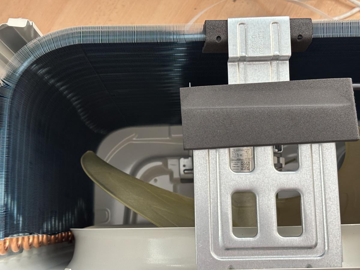

    да допълня, монтирахме “новия” ACT-12TSWF, и на пръв поглед съм доволен : доста
    степени на вентилатора, тихи вътрешно и външни тела, бързо достигна зададената температура в помещението - 16кв/ 2,4м
    лесно го свързах към WiFi-то. Като цяло смятам че нелоша машинка за парите си, но времето ще покаже
    Ето и някоя снимка:

    Не е толкова трудно да се отвори горния капак на външното тяло и да се качат снимки. Но ще е дръвце,няма как с 24кг външно. Ако съдя по килограмите топлообменника ще е като на EAWF едноредов. Минимума на охлаждане на всички е добър,на отопление на стария TSWF е най-висок и другите кокали са с една идея по ниски минимуми.И заради по-малкото хардуер в ниските серии,води до по нисък дебит,по ниски изходящи температури на въздушния поток от вътрешното тяло и от там по-добри за малки стаи,щото по рядко ще изключват. Но тук проблема няма да е в минимума, а в енергоефективността на новия TSWF,която ще бъде доста по ниска-сравнима с WIFI и EAWF сериите.

    ще опитам да отворя горния капак и да снимам…
    подгрев не видях през перката като надничах.

    T-Smart модела е с ТРВ, T-Pro модела по-горе може да се види от на Alexi поста в мануала са дадени 2 схеми с ТРВ и капилярка, предполагам че 9 и 12 са капилярки а 18 и 24 са с ТРВ но също зависи и какво са поръчали румънците от TCL да им сложи вътре. Най-добре е ако някой снима карантиите на външното тяло на 12ката.

    Ето малко снимки от новото 12TSWF:

    М да едноредов топлообменник дано работи прилично!

    220 е супер за 18. Не му ли разчекна външното да го наснимаш?
