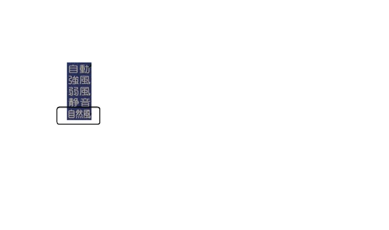

    Пробвал ли си на последния режим на вентилацията ?

    Все е тая На тоя режим е по-добре, отколкото на автоматичен, ама пак прави същото, само дето времето през което работи е малко повече. Просто на стаята и трябват по-малко от 900В мин в режим на отопление, когато навън е над 0гр. За това му казах и на човека, да си вземе климата с най-ниския минимум Аз моите така или иначе ще ги сменям, не знам дали на есен или догодина, но така или иначе ще тр да взимам още доста, та няма да е проблем да ги заменя просто
