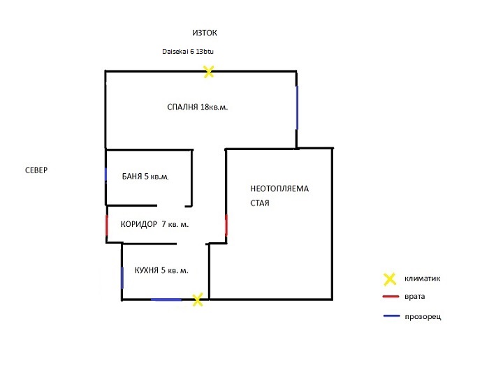

    Здравейте. Заел съм се с климатизиране на малка едноетажна къща в покрайнините на София. Прилагам скица на къщата по-долу. За сега няма изолация, но плана е догодина да има 10см външна. Дограмата и вратите са пвц. Тавана е висок 2.40м. Отдолу има мазе.
    Вече имам инсталиран климатик на Тошиба Дайсекай в спалнята, сега се опитвам да избера климатик за малката кухничка, който ще има задача да отоплява също коридора и банята, доколкото е възможно. През деня вратата на спланята ще е отворена и Тошибата ще помага за коридора, но през нощта климатикът в кухнята ще трябва да се справя сам. Цели се около 18-20 градуса в коридора и кухнята, и не по-малко от 16 в банята тази зима, а след поставяне на изолация 2-3 градуса повече. Изискванията не са високи и затова гледам да се вместя в цена за климатик + монтаж до 1300лева.
    На този етап обмислям 2 предложения: Hitachi RAK25ppa и Fujitsu ASYG09LMCA, и двата модела от 2013 година. При Фуджицото ме притеснява, че външното тяло тежи само 21кг и слуховете че е много шумно, а аз не искам да тормозя съседите. При Хитачи външното тяло е 29кг, но ме притеснява надеждността на китайските Хитачита и скъпите ремонти, за които чета във форума. Има и вариант да се спра на Hitachi RAK35ppa, но не знам доколко ефикасно ще работи в толкова малко помещение, особено след изолирането на външните стени. Попитах фирмата, която ми монтира климатика в спалнята за евтина Тошиба 10-ка в кухнята, но ми казаха че този модел е много орязан. Наистина, 3.2кв номинал при 3.5кв максимална мощност ми изглежда трагично..
    Какво бихте ми препоръчали вие?

    Ето ти нещо доста добро и точно в бюджета ти!
    Климатик Панасоник KIT-XE9NKE-3
    mirandi одобрява това.

    Цитат Първоначално публикувано от tony34al Виж публикацията
    Само дето материалите са монтаж отиват доста нагоре и реално цената е към 1450 лв.

    Отговор: Помогнете ми в избора на климатик - 2013 г.
    От фирмата, която ми монтира първия климатик ми препоръчаха точно този модел, или сходна 9-ка на Панасоник. Само че цената от 1500+ лева с монтажа ми се стори висока за това което искам да постигна и предположих, че има и по-евтини варианти. Може би съм сгрешил.
    от lst5 .....Изискванията не са високи и затова гледам да се вместя в цена за климатик + монтаж до 1300лева.
    Климатик Fujitsu ASYG09LMCA/AOYG09LMCA 2013 - това е добър избор , а слуховете за шумно външно тяло са засега само слухове понеже модела още не е тестван при зимни условия у нас , при охлаждане не се чува изобщо ( личен опит)
    Климатик Панасоник KIT-E9NKE-3 това е другия вариант 1349лв с включен монтаж - доказан модел и с доста голям резерв от мощност (0.8-3.5-5.0 kW) и най много екстри в тази ценова категория
