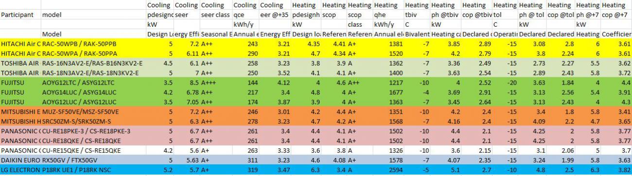

    Направих една таблица с информация от eurovent-certification.com, където нещата много се променят от рекламите в сайтовете, но информацията е доста суха и тя не ми дава действителната информация за това как се държат машините, колко са качествени изработките, колко са икономични, колко са шумни, какви са предимствата и недостатъците на всяка една машина. Моля компетентните и собствениците на тези машини да се включат и да коментираме моделите и да стигнем до най-добрия избор цена/качество(съответно можем да ги подредим от най-добрия избор към най-лошия). Надявам се че тази информация ще бъде полезна на всички в форума. Благодаря предварително
