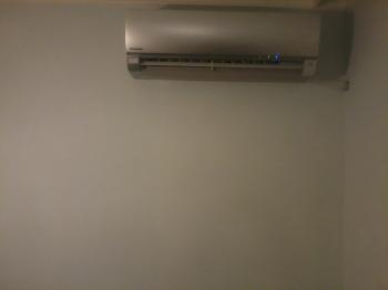

    Снимката е с телефон и не се вижда добре. Не мога в момента да направя хубави снимки, но нищо по различно не пишеше на кашоните- добре опаковани и на съвсем оригинални приличат- от Техномаркет е - 1300 лв, но имам и допълнителна отстъпка и затова е на 1209лв с монтажа, естествено доплатих си над трите метра.
    Топли много добре, за сега, но има и 2014-02-26 19.54.27.jpg още две кривки под прав ъгъл , няма да се учудя, ако нещо не е наред.
    Големи палачори- тая подутина е отлепена изолация- не срязаха мрежата и отлепиха изолацията. Палачори- голяма мръсотия- това е бонуса Вече не знам да се смея или да се ядосвам.

    Олелее,това ми прилича на 'тука има,тука нема'.Тия са за трепане.

    Погледни го откъм добрата страна - забогатял си със 150лв.

    Явно имат голямо текучество(имам монтирано LG от същата фирма, нямахме забележки никакакви). Не знам със 150лв забогатях или съм на загуба с 1200:rolleyes: , времето ще покаже.
    Кипенето днес не се чува, може ли да е само, когато вали дъжд?
    Иначе си поддържа градусите в стаята много добре, няма пукане на пластмаси за сега никакви, не съжалявам за избора.
    Единствено, че вее повече, но с това свикнахме вече.
    Съжалявам само, че монтажниците не бяха същите, които ми монтираха Мицубишито.

    Съжалявам, че при теб не са се развили добре нещата с монтажа. Тоя модел на панасоник Panasonic CS-XE9PKE/CU-E9PKE по документи уж го дават инвертор+ с висок COP над 4 и може да работи ефективно до -15 градуса. Лошото е, че при такъв климатик старателното вакуумиране на тръбите е от критическо значение за ефективна и безпроблемна работа. Без вакуумиране, ако има остатъчна влага в тръбите, маслото на компресора може да се прецака, компресора да затегне или влагата да замръзне по капилярите. Освен това останалия въздух в тръбите пречи и силно влошава ефективността, икономичността и КОП-а на климатика при минусови температури.
    Трябвало е да ги принудиш монтажниците задължително да вакуумират при монтажа.
    Ще споделиш ли за коя монтажна фирма/кой град става въпрос?
    Защото и на мен скоро ми предстои покупка на същия Panasonic CS-XE12PKE/CU-E12PKE от промоцията на техно***кет с безплатния монтаж. Обаче ако фирмите им за монтаж са такива мурдари, мисля да извикам външна фирма за монтаж, за да го монтират както трябва.
