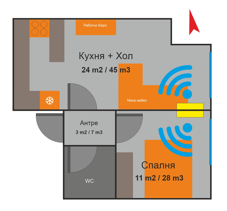

    Търся си климатик само за охлаждане в едно апартаментче ново строителство (2016 г.) в Зона Б-18 в София. Етажът е 5-и, изложението е източно с много лек юг и между май и септември пече от изгрев до обяд по фасадата на сградата.
    Има външни щори, които доста ограничават прекаленото ослънчаване, но пък дограмата е с Ка стъкла и вътре си е некомфортно топло - в момента е 26 градуса (при външна температура 24), а често през Юли и Август скача на 28-29.
    Тъй като е доста шумно навън (има голям булевард и пазар, където работният ден започва в 5 сутринта) прозорците не се държат постоянно отворени вечер, т.е. повечето топлина остава вътре в помещенията.
    За сметка на това отоплението зимата с конвектори е много комфортно и евтино - по принцип не обичам "течението" на климатиците (удря ме директно в нервите и носа) и никога не съм ползвал, затова не мисля да ги включвам през зимата (през преходните месеци, доколкото все още ги има в България, не ми се налага да включвам отопление така или иначе).
    Живеем с приятелката ми като аз работя от вкъщи, т.е. е малко комбинация между жилище и офис - един вид се ползва 24 часа в денонощието, вкл. се готви редовно.
    Желаната температура през "работното време" от Май до Октомври е 22-23 градуса. Бюджетът е ограничен - около 1500 лева без монтаж.
    На схемата съм сложил локациите на вътрешните тела - до тези места има вкопан ел. кабел.
    Тъй като не ползвам и не знам много за климатиците първо се допитах до познати и чух три различни мнения (пиша го долу) и съвсем се обърках, затова моля по-разбиращите тук за съвет
    1. Щом е само за охлаждане то най-евтините варианти ала Gree или Midea с A+++ са достатъчни.
    2. По-добре един малко по-мощен, по-качествен и по-скъп климатик в хола, който да охлажда цялата кубатура при отворени врати (не съм много сигурен, че ще стига до спалнята, но би било добре ако няма шум и течение докато се спи), отколкото два по-евтини, които вероятно ще се скапят по-бързо и няма да работят толкова добре.
    3. По-добре "висок" клас японски климатик втора употреба (тук съвсем не знам за какво става дума, но цените изглеждат сериозни).
    Благодаря искрено на всеки, който е отделил от времето си да прочете и отговори!

    DOT, при така разположено вътрешно тяло в хола, ефект към другото помещение няма да има. Иначе, за самото помещение е ок, като разположение. В спалнята позицията е сгрешена според мен. Тялото е добре да бъде над леглото, за да не усещате въздушната струя, при работеща машина в режим охлаждане. Предвид условията, са Ви необходими малки машини. Тоест, модели отдаващи номинално в режим охлаждане 2.0~2.5 kW. При новите бюджетни модели, избора Ви се ограничава до модели с номинал 2.5 kW. Колко ще работят тихо и комфортно е друг въпрос. При японски модели, избор имате голям.
    Как да разбираме това за японските модели (говорим за втора употреба, нали така) - че за тези пари може да се намери нещо по-добро от нови бюджетните еврипейски модели? Че и аз нямам никаква идея от тези фирми, предлагащи втора употреба климатици...
